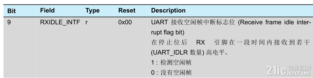

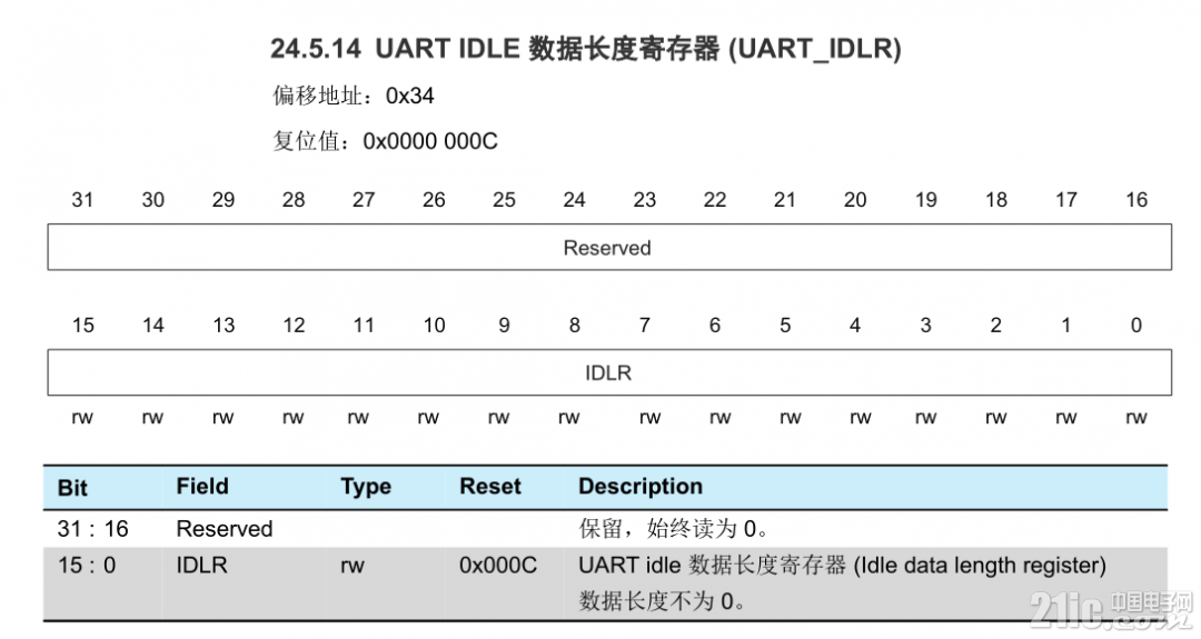

87494600649d4bd076.png 8229960064a092d46e.png     UART1->IDLR=100;   if(UART1->ISR&(1<<9))                        {
//                res = (u16)(UART1->RDR & (u16)UART_RDR_DATA);
      UART1->ICR=(0x01U<<9);
                m_ctrl_dev.frameok=1;
只能接收一个字节 就进入空闲帧设置的断点。。。。。。怎么设置这个IDLE长度,,有没有知道的FAE告知一下答案。。。。。
