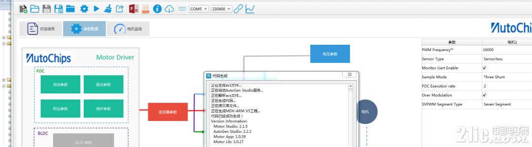

      从杰发官网下了几个文档,同时下了Motor Studio和AutoGenStudio两个软件,这两个软件功能与ST的MotorControl Workbench和CubeMX类似,在Motor Studio界面上配置电机和算法参数,然后自动生成代码,还可以完成开发板与电脑端的通讯进行监控与参数修改,总之Motor Studio用起来还真是挺香的!

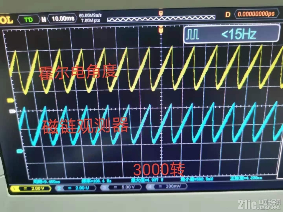

三.霍尔FOC下测试Sensorless计算电角度的效果
      无传感器情况下Motor Studio可以选择反电动势或磁链观测器两种方式计算电角度,我测试的小电机带霍尔的,所以就先在霍尔运行的情况下,通过DAC输出对比看一下观测器计算的电角度和霍尔计算的电角度,简单测试如图片所示。

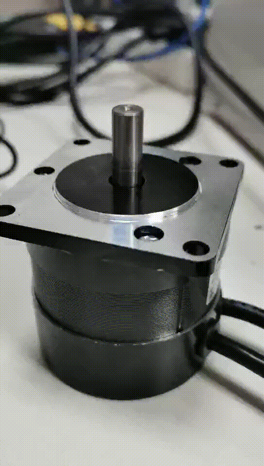

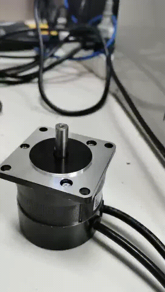

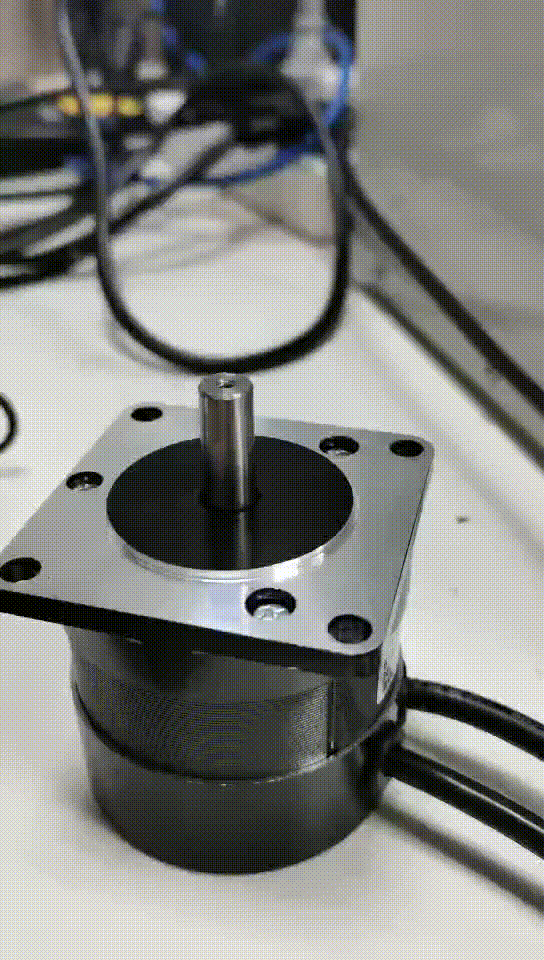

     无传感器FOC也都跑了一下。无传感器启动这一块,试了三步法开环启动和定位两次直接启动两种方法,没有加载,空载这个小电机都能跑起来。

戊戌变法 发表于 2021-1-23 08:54 | 显示全部楼层
霍尔电角度 和 磁链观测器 怎么输出到示波器
霍尔不是方波吗 怎么是三角波的  然后磁链观测器的输出是怎么接线输出
小白不懂
个人理解:这两个波形都是通过计算得到的吧,然后通过DAC输出,并不是霍尔的真正输出波形  发表于 2021-1-23 21:08
