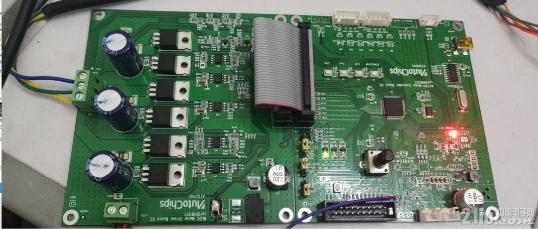

很荣幸被选中获得电机开发板,在此感谢Autochips相关工作人员。本次测试了该开发板的无感BLDC功能:

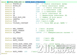

1.从官网把需要的资料和代码下载下来,根据相关的应用手册,把主函数的模式选择强制选择为MOTOR_BLDC_baBEMF(如下图),然后把电机控制板的输出口与电机连接起来,每个端口连接要对应,严重可能会出现堵转。
2.参考ATC_AC78xx_Motor_Debug_Guide_CH.pdf,本次测试所用的电机为时代超群的51BL75S10-230型号的电机,打开motor_parameters_define ,修改相关的参数。

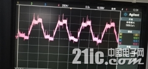

3.供上十二V电压,按下K1(star)按键,电机正常旋转,板子上有很多的TPx的开窗,一看就是为了测波形的,把示波器探头放在TP55上,就可以得到电机的反电动势。
可以看到示波器波形是一个梯形波,和理想波形有点出入,初步估计电机参数没有选择正确。
