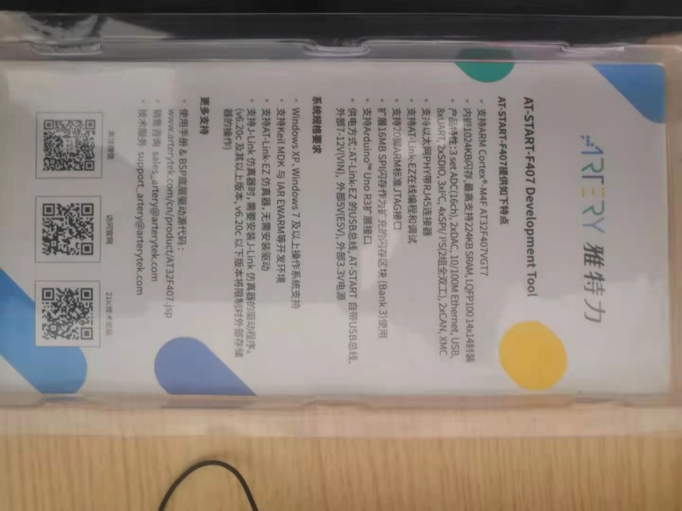

之前就听说雅特力的M4做的很好,今天终于可以自己上手体验一把了。废话不多说,先来亮照:
板子做的很大气,除了调试电路外,还有KEY LED SPI FLASH USB,当然惊喜的是还带网口芯片,这个不错,很有诚意。板上无
TTL转串口电路,但是引出串口引脚。另引出兼容ARDUNIO的插座,这个也比较好,可以加载好多通用的PACK。别的不知道,
但这个板子对我的项目调试而言已经足够了,就是做LCD GUI也是绰绰有余了。

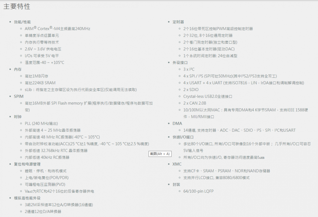

M4内核大家都很熟悉了,那么ATF407又有哪些片上资源呢,我们来看下:
外设很齐全,当然在我看来也有突出的几点:
1、对ADC的采样速率进行了提示(2M),不错,要高速数据采样的,可以派上用场了。这个得接下来测试下~
2、几乎所以IO都能承受5V,终于可以省掉3.3V转5V的电路了。
3、内存执行零等待技术 这个听起来很高大上:但是怎么做到的呢?不是都是哈佛的总线模式么?难道加深了缓存~很好奇~
4、sLib:将指定之主存储区设为执行代码安全库区(仅能调用无法读取) 现在感觉芯片都很重视安全了,特别是用在物联网金融等领域。
    不知道和ARM主导的TRUETRUST 有什么差异呢~
5、2个16位带死区控制PWM高级控制定时器  带死区控制,挺好,这样在一些电压频率敏感的场合可能就更加可靠了。硬件上的肯定比软件上的
     要可靠一些~
6、达到工业级别的温度忍耐范围:-40 ~ +105°C
看出还是很用心的,但是可能对成本的考虑,LCD支持8080、6800模式,但没有专门的LCD控制模块LTDC。不过在这个产品的定位上已经很不错了。
