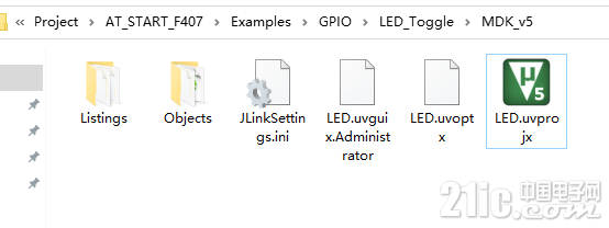

    2.1、在资料链接里下载BSP包文件
    2.2、解压运行GPIO的DEMO程序
    2.3、编译程序

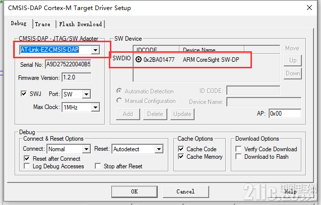

    2.4、设置编程器
    2.5、下载程序

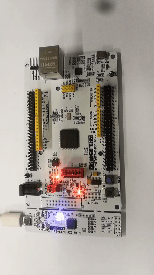

   三、运行程序
