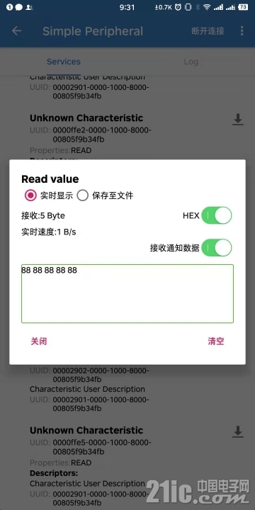

用的官方例程Peripheral, 有几个问题不知道咋弄
1:while循环里 做稍微长一点时间的工作 会导致蓝牙断开或连不上,怎么解决,或者有办法把蓝牙相关操作改成中断吗?TMOS_SystemProcess( );
2:我用Lightblue连接设备会导致自动关机, 用微信小程序可以, 但要先连接FFE4,再返回去连FFE1 才能正常交互数据, 直接连FFE1 收不到数据

1、TMOS是阻塞式的方式,并没有用中断的方式实现,所以在程序中不建议使用while等待,会打断蓝牙的通讯。
2、你说的这个现象我没有复现,可以咨询蓝牙FAE:025-52635389
串口透传的DEMO可以参考附件例程

while里面 超过1ms 的任务 都会使蓝牙断开, 有啥办法解决吗?,我大概要10ms做其它事

Peripheral例程里面  连接了不是每秒都会主动向APP 发送一个数据的吗? 0x88
要先连ffe4再连ffe1才能收到这个数据

例程中发送0x88的 是notify,1s发送一次,使用沁恒蓝牙调试工具查看即可
