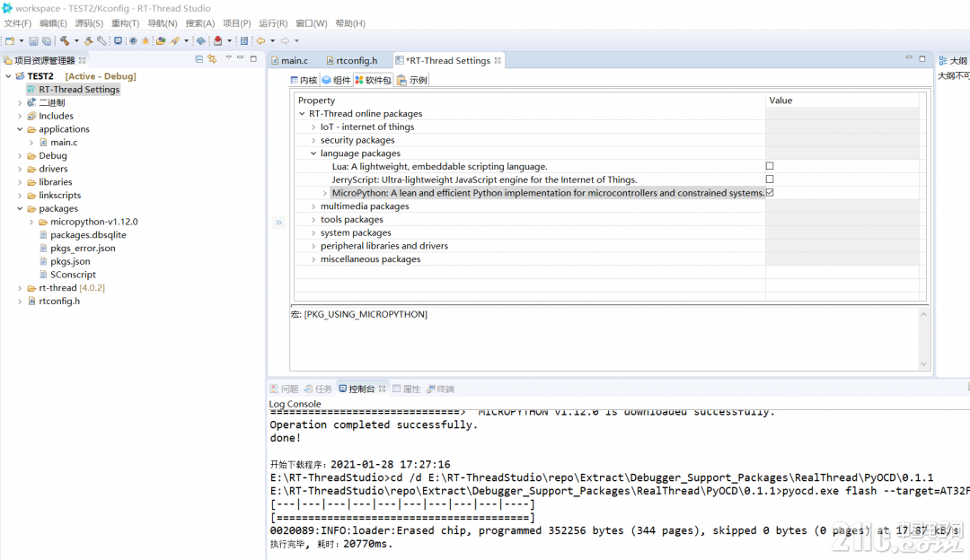

那就直接切入主题 看截图:
首先我们先跑RT的hello world 测试工程。。
重点来了,需要在以上的工程里,rt-thread setting-> 里找到软件包里->language packegs->开启对micropython的支持。
然后保存,编译就可以。。

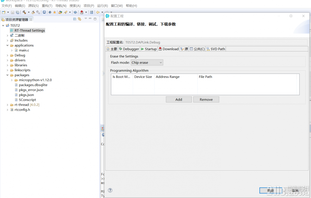

这里还需要对,下载设置为 全片擦除。。

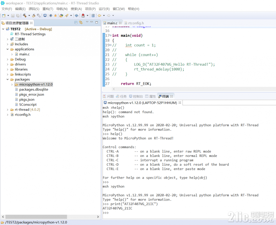

好我们注释掉 helloword。。通过终端设备,就可以进入 rt的系统了,然后
我们输入python 回车后,就可以切换到mircopython的运行环境了。。
好了。演示就先到此,rt thread 实时操作系统 还有很多外设和功能都可以通过这样的方式开启
