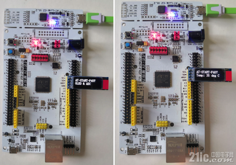

在AT32F407的A/D转换器中配置了内部的温度检测通道,利用它与OLED屏相配合,可以轻松地实现一个片内温度检测器,其显示效果如图所示。
片内温度检测器
实现该显示功能的主程序为:
