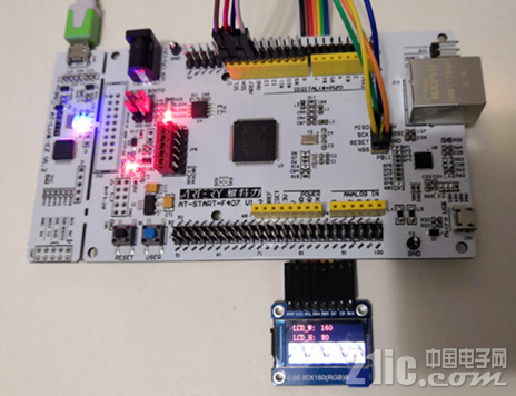

彩色OLED屏相较于TFT屏,其显示屏的尺寸虽小却也同TFT屏一样具有了丰富的色彩表现力,该显示屏的接口为SPI方式,其与MCU的连接关系为: CS ---PB13
RES---PB11
DC  ---PB12
SDA---PB9
SCK---PB8
BLK---PB14
配置相关引脚为输出功能的函数为:

OLED屏的初始化函数为:
  1. void Lcd_Init(void)
  3.   app_oled_init();

实现显示效果的主程序为:
  1. int main(void)
  3.           uint16_t  i;
  4.           AT32_Board_Init();
  5.           app_oled_init();
  6.           Lcd_Init();
  7.           LCD_Clear(BLACK);
  8.           BACK_COLOR=BLACK;
  9.           LCD_ShowString(10,0,"LCD_W:",RED);
  10.           LCD_ShowNum(70,0,LCD_W,3,RED);
  11.           LCD_ShowString(10,20,"LCD_H:",RED);
  12.           LCD_ShowNum(70,20,LCD_H,2,RED);
  13.           for(i=0;i<4;i++)
  14.           {
  15.                     LCD_ShowPicture(i*40,40,39+i*40,79);
  16.           }
  17.           while(1);
  18. }
运行的显示效果如图所示:
