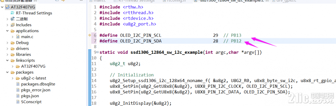

首先需要添加rt thread的外设 然后找到u8g2的选项,开启软驱动+c版本的驱动方式
细节的地方请看我图片里标注了:
然后我需要,找个对应的GPIO 口作为驱动ssd1306的接口。。 我这里选择的是PB12 PB13

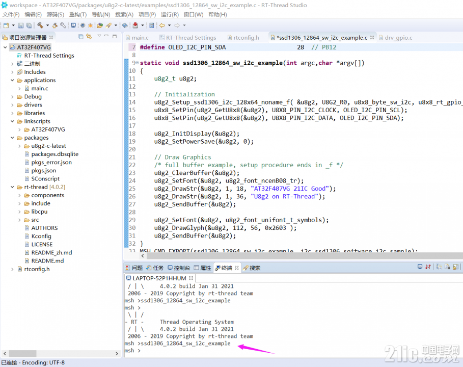

然后接下来到,u8g2的例程里修改对应的GPIO 口去驱动ssd1306
PB12 SDA PB13 SCL
编译好后,下载到板子上测试下就可以看到图片了。。

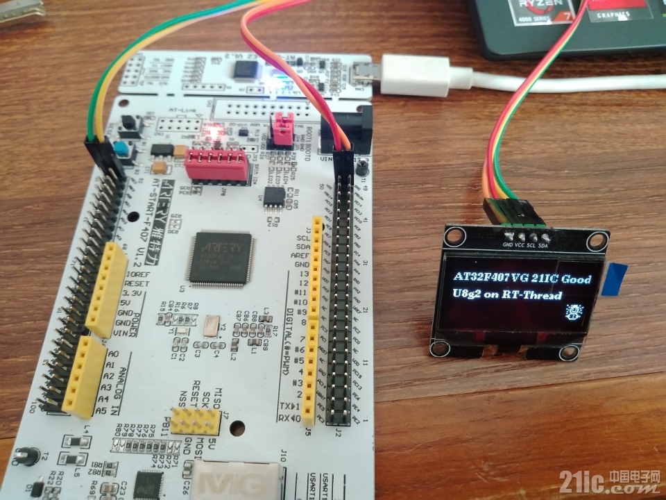

那现在就来看下最终的演示图片了。
643757107 发表于 2021-5-19 19:03 | 显示全部楼层
用的硬件还是IO模拟啊?
