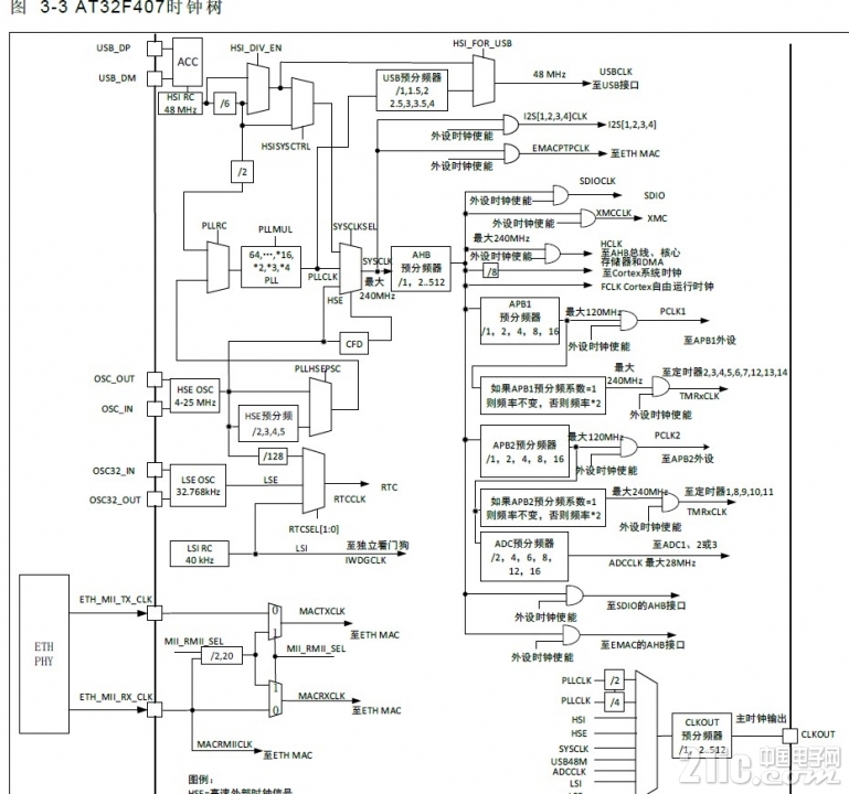

AT32F407的时钟系统与STM32基本差不多,配置起来也非常简单,官方提供的库文件能很方便对时钟系统进行配置。
雅特力Cortex-M4时钟最高跑到240MHz,ST最高到180MHz,这一点国产雅特力完胜。
时钟树如下:
本次我们将按照图中红色路径配置SYSCLK,HCLK,APB1CLK,APB2CLK.
配置完成后
SYSCLK = 240MHz
HCLK    = 240MHz
APB1CLK=120MHz
APB2CLK=120MHz
按照官方提供的库进行配置。主要接口都在at32f4xx_rcc.c/h这两个文件里面。

为了验证是否配置成功,在main函数里调用RCC_GetClocksFreq()获取当前运行的时钟频率。
  1. int main(void)
  3.   while(!sysclk_init(240, 240, 120, 120));
  4.   AT32_Board_Init();
  5.   get_sys_select = RCC_GetSYSCLKSelction();
  6.   RCC_GetClocksFreq(&get_RCC_Clocks);
  7.   for(;;)
  8.   {
  9.     AT32_LEDn_Toggle(LED2);
  10.     Delay_ms(500);
  11.     AT32_LEDn_Toggle(LED3);
  12.     Delay_ms(500);
  13.     AT32_LEDn_Toggle(LED4);
  14.     Delay_ms(500);
  15.   }
  16. }
运行结果:
实际运行的时间与配置的一样,符合预期。
