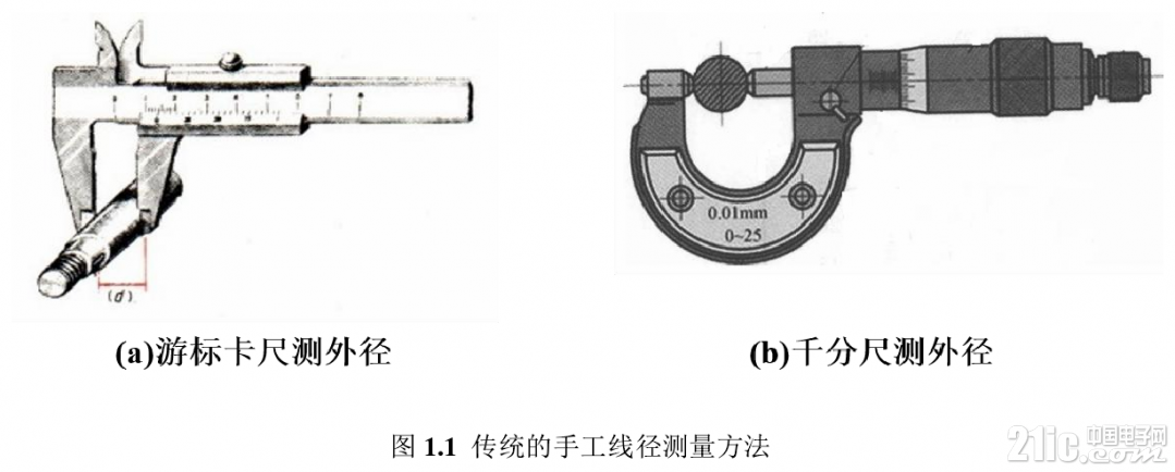

随着工业技术的快速发展和自动化进程的不断加快,线材生产已经形成了一套加
工速度快,生产效率高的自动化生产线。因此,要求线径测量系统具备一些新特点来
满足现代化生产监测的需求,如高精度、高速度、非接触、无损伤、低成本等[
1]。传
统的手工测量器具,即游标卡尺、千分尺,如图 1.1 所示。该器具用于静态的接触式
测量,只限于在线材生产出来之后进行测量,并受人为因素影响比较大,劳动强度高,
检测精度差,测量效率低,无法及时反应线径大小并做出调整,已经无法适应现代化
工业监测的需求[
2]。在传统手工测量器具后,又出现了机械式和电磁式接触线径测量
仪,这些接触式的测量方法精度较高。但是,待测线材易被磨损,重复测量精度低,
设备笨重[
3],依旧无法满足现代工业自动化过程中的实时需求。

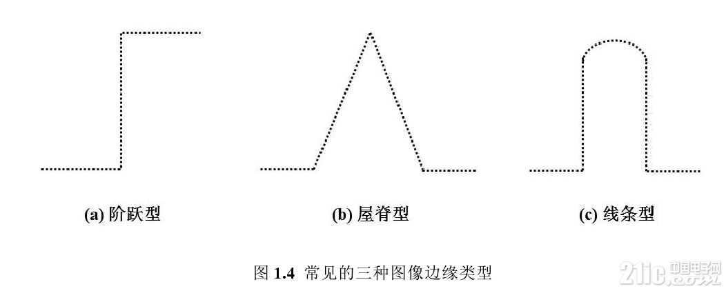

边缘是数字图像中灰度发生突变的区域,也可以定义为图像周围像元灰度有阶跃
性变化、屋脊状变化或线条状变化的像元点的集合[
11]。边缘一般可分为三种:(a)阶
跃型、(b)屋脊型和(c)线条型,如图 1.4 所示。(a)阶跃型,即从一个灰度到另一个比
他高得多的灰度;(b)屋脊型,灰度逐渐增加到一定程度然后再缓慢减小;(c)线条型,
灰度从一个级别跳到另一个级别之后再回到原来的级别[
12]。边缘主要包含的图像特征
有:物体轮廓、阶跃性质、方向、形状等,这些特征是图像分析、分割和检索的重要
依据。因此,对边缘的探究一直是图像处理技术发展所关注的话题。

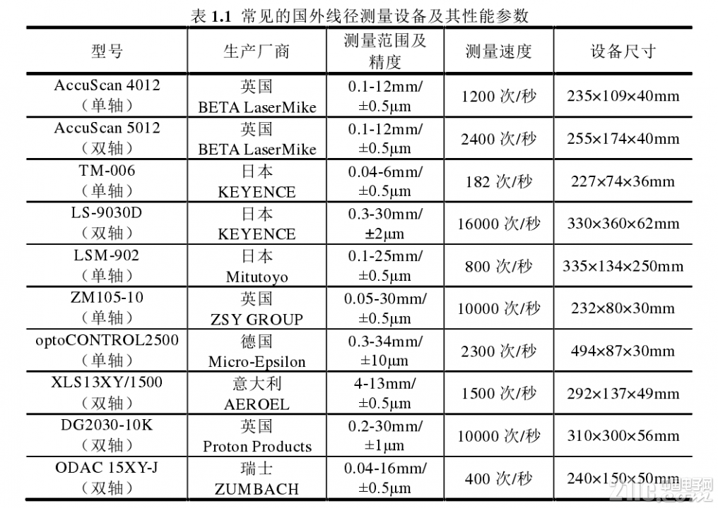

从上表中可以看出,国外的线径测量设备具有很高测量精度,已达到微米级(最
小测量精度为±0.5μm)。同时,这些设备的测量速度也很高,目前速度最快的是日本
基恩士公司的 LS-9000 系列,其采样速率达 16000 次/秒。除了上表中的单轴、双轴
线径测量设备外,英国 NDC 公司推出了其最新的四轴 AccuScan  6000 系列线径仪。
该系列测量仪测量范围为 0.1~50mm,分辨率达到 0.01μm,测量精度为±0.5μm,全速
采样速率达 9600 次/秒,不仅可以用于医用导管、高性能通信电缆等产品要求严苛的
线型材料的直径测量,还可以用于测量椭圆形的柱体材料。

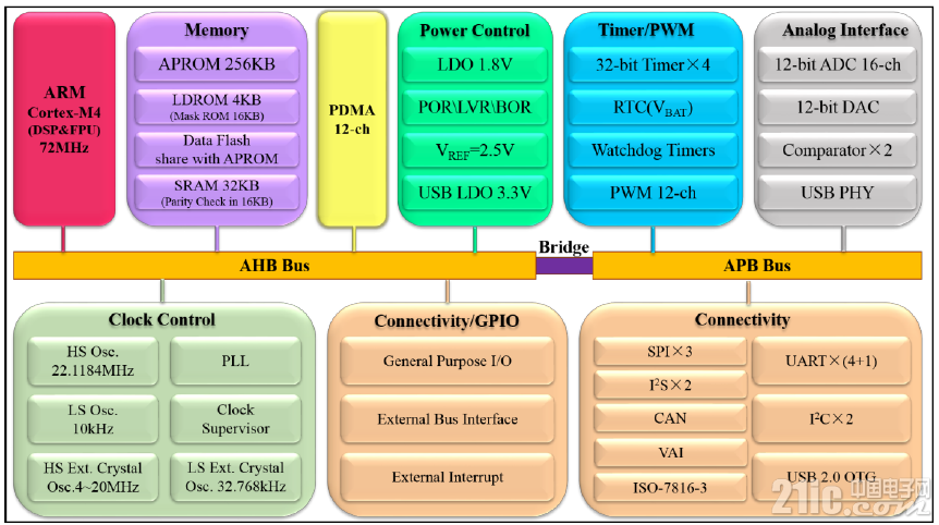

本文微处理器选用的是 M453VG6AE,该芯片是新唐科技(NUVOTON)公司(位
于台湾新竹)的 ARM 产品,这款芯片是基于 ARM Cortex-M4 内核的新一代 32 位微
处理器,属于 NuMicro M451 系列微处理器[
60]。它具有高效的信号处理能力及低功耗、
低成本、易于使用等优点,其工作性能远高于传统的 MCS-51 系列单片机。
M453VG6AE 的应用领域广泛,包括:工业自动化、马达控制、安防系统、智能家居、
数据采集等。其内部结构如图 4.1 所示。
 楼主| carefull3357dc 发表于 2021-2-23 09:05 | 显示全部楼层
 楼主| carefull3357dc 发表于 2021-2-23 09:06 | 显示全部楼层
M453VG6AE 的关键特性:
  采用含有浮点运算单元(Float Point Unit  ,FPU)和 DSP 的 ARM Cortex-M4
内核,最高可运行至 72MHz
  带有可编程的 16 级优先级嵌套向量中断控制器(NVIC)
  内建 LDO 用于 2.5V~5.5V 的宽操作电压,通过专用电源输入引脚(VD
DIO
使得部分 I/O 输出电压在 1.8~5.5V 范围内
  256KB Flash 内存、4KB Flash LDROM、32KB 的 SRAM 和可配置的 Data Flash
  带有五个时钟源
-  用于系统运行的内部 22.1184MHz 高速 RC 振荡器(HIRC)
-  用于看门狗定时器和唤醒操作的内部 10kHz 低速 RC 振荡器(LIRC)
-  用于精确时序控制的外部 4~20MHz 高速晶振(HXT)
-  用于 RTC 功能和低功耗系统运行的外部 32.768kHz 低速晶振(LXT)
-  用于高性能系统运行的一组以 HIRC 或 HXT 为时钟源的 PLL,最高可达
144MHz
  85 个 GPIO 接口,支持四中 I/O 模式和 5V-tolerance 功能,电平转换速率可软
件控制
  四组 UART 串口,支持触发等级可设的 16 字节 FIFO,波特率最高可达系统
时钟的 1/16
  4 个 32 位定时器,每个定时器包括一个 24 位向上计数器和一个 8 位预分频
计数器,且每个定时器时钟源独立可选
  12 位的 SAR  ADC 转换,保证 12 位分辨率和 10 位精度,在 5V 电压下最快
转换速率达 1Msps

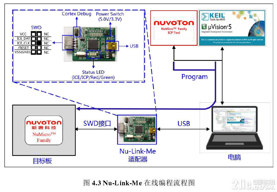

  支持通过SWD/ICE 接口2线 ICP 烧录及在系统编程(ISP)和在应用编程(IAP)

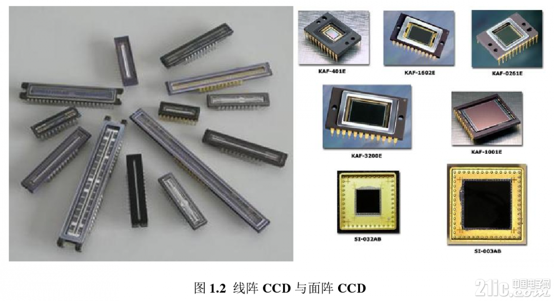

对于本文所选的线阵 CCD TCD1103GFG,需要 3 路时钟脉冲驱动信号,它们分
别是 SH、ICG 及 ΦM,SH(Shift gate)为转移脉冲,用于控制 CCD 的光积分状态;
ICG(Integration Clear Gate)为积分清除脉冲,用于清空所有像元残存电荷;ΦM(Master
clock)为主时钟频率,作用是将 CCD 移位寄存器中的电荷按一定方向依次从输出端
口(OS)输出,典型值为 2MHz。
