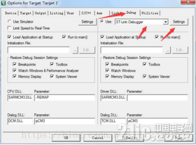

上一篇介绍了STM32无法烧录程序的解决方法,这次介绍STM32在keil调试时出现下图错误的解决方法
 楼主| 个百zz分点个 发表于 2021-2-24 23:32 | 显示全部楼层

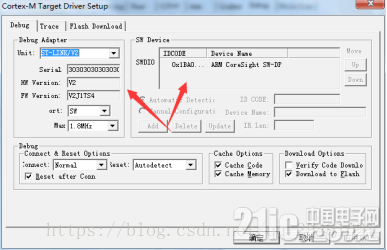

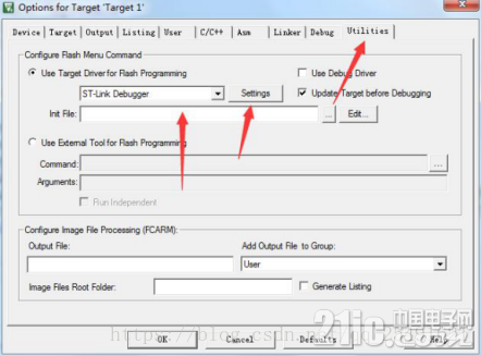

1、根据各大网友的经验,配置了调试器对应功能设置
 楼主| 个百zz分点个 发表于 2021-2-24 23:33 | 显示全部楼层
 楼主| 个百zz分点个 发表于 2021-2-24 23:34 | 显示全部楼层
 楼主| 个百zz分点个 发表于 2021-2-24 23:37 | 显示全部楼层
 楼主| 个百zz分点个 发表于 2021-2-24 23:39 | 显示全部楼层
配置完以上设置,理应正常调试,但是点击调试按键还是出现这个问题,别急我们一步一步来

wiba 发表于 2021-3-4 13:18 | 显示全部楼层
在keil中修改的配置
zljiu 发表于 2021-3-4 13:18 | 显示全部楼层
好像是不识别器件了?
