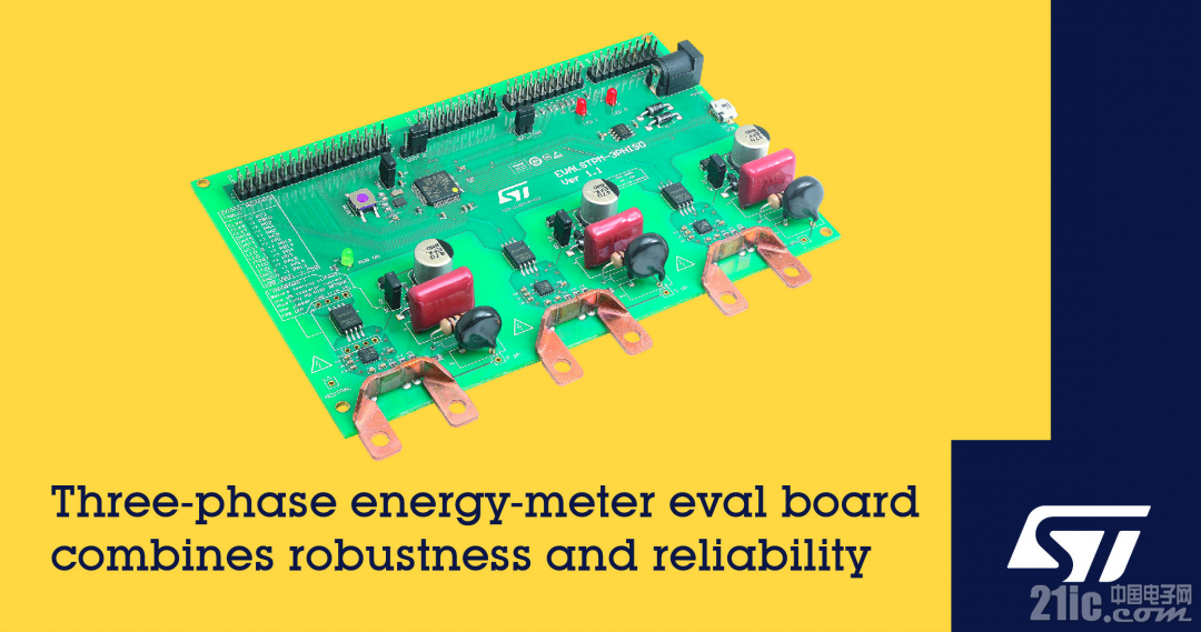

意法半导体推出功能完整的电能表评估板 集成低成本传感器和稳健的电隔离功能
借助意法半导体在公用事业和工业计量应用领域多年积累的专业知识,加快产品上市时间
中国,2021年2月25日
——意法半导体新推出的电表评估板采用低成本的抗电分流传感器和先进的电流隔离技术实现出色的可靠性和鲁棒性,加快三相交流电能表设计,满足国际上最严格的电能表质量和精度标准。
EVALSTPM-3PHISO评估板集成高精度STPMS2计量前端IC和先进的STISO621数字隔离器,以及在STM32微控制器上运行的用于计算计量数据和电能质量数据的可定制的统包固件。经过优化设计的感测电路和PCB布局,确保电能表具有优异的抗EMI干扰的鲁棒性和出色的信噪比,进行高精度测量和后处理计算。
STPMS2是一款双通道24位二阶sigma-delta调制器,通过板上分压器和分流传感器测量每相交流电的电压电流,然后,使用微控制器分配的同步4MHz时钟对信号进行过采样,并采用多路复用技术通过一个输出引脚传输电压和电流的sigma-delta比特流。三相电表系统需要使用三个STPMS2采集每个相的电压电流数据。
随板提供的电表固件利用STM32微控制器集成的sigma-delta调制数字滤波器(DFSDM)将六个比特流转换为24位的电压和电流值,并每200µs实时计算一次所有计量数据。该固件还实现了一个虚拟通信端口,用于访问内部参数,读取计量数据,修改内部配置和校准电路板。
STISO621双通道数字隔离器,一个新系列隔离IC的首款产品,采用意法半导体的6kV厚氧化电流隔离技术在隔离域之间传输数据,适合各种工业应用。STISO621具有两个独立的通道,带有施密特触发器输入,确保高抗扰度并将脉冲失真保持在3ns以下。STISO621的最大数据传输速率达到100Mbit/s,脉冲耐压(VIOTM) 高达6000V,最大重复隔离电压(VIORM)为1200V,与传统的光隔离器相比,STISO621确保数据传输速度更快,使用寿命更长,可靠性更高。
意法半导体的电能表评估板符合EN 50470-x、IEC 62053-2x、ANSI12.2x的交流电表标准。该应用方案提供每相或者累计的有源能量或者功率的宽带、基波、无功和视在功率和能量数据;达到IEC 62053-22的三相有功/视在功率测量准确度等级0.5级和IEC 62053-21的三相无功功率测量准确度等级1级,可以对每个电压和电流信号执行RMS计算和THD失真计算(可选),及直流电测量,以及线路周期、相移和相电压延迟测量。
除民用电能计量外,EVALSTPM-3PHISO还是一个工业级多相交流电能计量参考设计,例如,电动汽车充电、服务器和太阳能逆变器。
