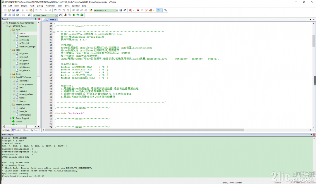

打开代码编译通过直接下载就可以了(图2),工程也描述的比较清楚,这里就不做过多的讲解了。
图2

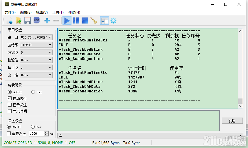

下载程序进去之后,接上串口,可以看到串口输出的信息(如图3),就是当前任务的信息,到时候会把多余的任务删除,替换上自己写的任务。
图3
