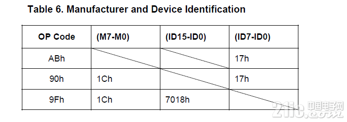

本来是,拿人开发板,测评要手软。但是我实在有点话要说:AT32F407的SDK例子能上心点么?FLASH用的EN25QH128,结果例子用W25Q128?
本来看这样写,以为官方验证过,这2片子完全兼容呢~
结果:这2片子的ID根本不一样好吧,我还以为自己搞错了~~
W25Q128 ID是 0XEF17
EN25QH128 ID是0X1C17
我是怎么调试的时候,ID一直不通过呢~~
E25QH128A.pdf (1.33 MB, 下载次数: 21)
您好,您这边demo位置找错了,应该在Flash里面,要用SPIM外设,不是SPI.  发表于 2021-3-9 13:20

084425 发表于 2021-3-9 13:01 来自手机 | 显示全部楼层
你看的spi例程,是以W25Q为例,开发板上的EN25Q,是用于SPIM接口的例程,对应在FLASH例程里边

 楼主| qjp1988113 发表于 2021-3-10 08:52 | 显示全部楼层
我去,是我搞错了。但是没有这个芯片,你放啥W25的例子呢~~
