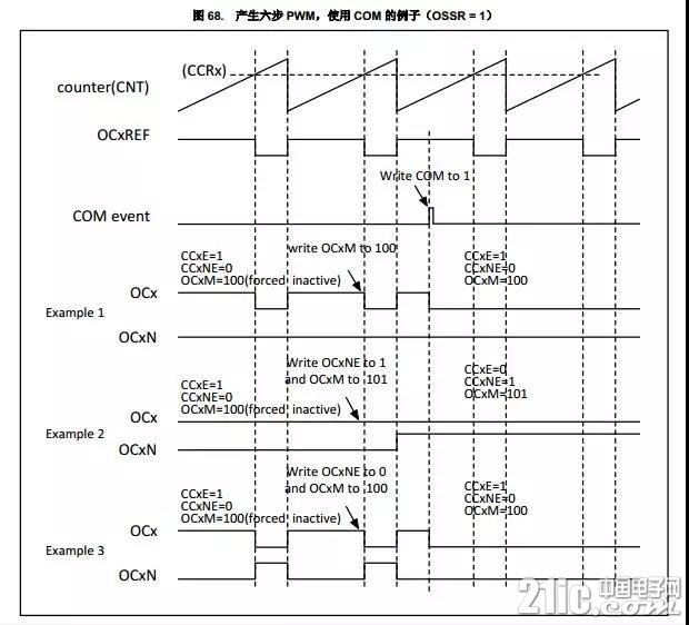

六步 PWM 产生:当在一个通道上应用了互补输出时, OCxM、CCxE 和 CCxNE位的预载位有效,这些预装载位被传送到影子寄存器,因此可以预先设置好下一步的配置,并在同一时间更改所有通道的配置。COM 事件可以通过硬件(在 TRGI的上升沿) 设置或者软件修改TIM1_EGR寄存器的 COM 位来产生。
当 COM 事件发生时会设置一个标志位(TIM1_SR 寄存器中的 COMIF 位),这时如果已设置了TIM1_DIER 寄存器的 COMIE 位,则产生一个中断;如果已设置了 TIMx_DIER寄存器的COMDE位,则产生一个DMA请求。
下图显示当发生 COM 事件时,三种不同配置下OCx和OCxN 输出。

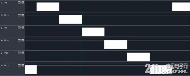

实验结果:
从逻辑分析仪抓的波形可以看到在6个通道中,如果一个通道处在PWM输出模式,另外的5个通道处在关闭状态,依次轮询该过程。
需要弄清楚我对上述三个寄存器做了什么操作需要参考UM_MM32L0xx文档的第13.4.7章节、13.4.8章节、13.4.9章节三个章节寄存器

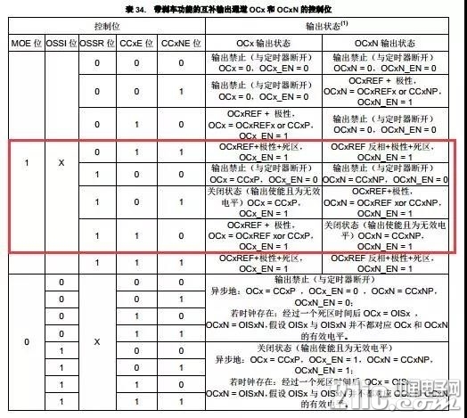

如上图所示:位3是输出比较1预装载使能位,TIMx_CCR1的预装载值在更新事件到来时加载到当前寄存器,该位需要置1,位6:4是PWM输出比较模式配置,如果CCMR1的输出比较1配置0x48表示强制为无效电平,0x58表示强制为有效电平,0x68表示PWM模式1。
定时器的配置模式如上所示,但是输出到GPIO口的电平状态还需要查表34,根据表中的定义配置所需要的电平状态。
用户在配置电机所需要的PWM功能时,只需要根据对TIM1_CCMR1 \ TIM1_CCMR2 \ TIM1_CCER 三个寄存器进行操作,如果对寄存器的操作值不是很清楚,建议大家在调试模式下,直接通过修改该三个寄存器的值,然后查看对应的GPIO得状态变化,然后记录下来,在程序中将测试值写入到相对应的寄存器中,重新下载程序到MM32L0系列 MCU中观察对应的GPIO的电平状态。
