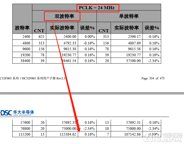

如题 HC32F005 SDK串口例子设置9600正常115200异常
配置我参考sdk的例子
    //外设时钟使能
    Sysctrl_SetPeripheralGate(SysctrlPeripheralBt,TRUE);//模式0/2可以不使能
    Sysctrl_SetPeripheralGate(SysctrlPeripheralUart1,TRUE);
    stcBaud.bDbaud  = 0u;// 波特率功能 0:单倍波特率; 1:双倍波特率
    stcBaud.u32Baud = 115200u;//更新波特率位置
    stcBaud.enMode  = UartMode3; //计算波特率需要模式参数  注意跟 stcCfg.enRunMode = UartMode1; 同步
    stcBaud.u32Pclk = Sysctrl_GetPClkFreq(); //获取PCLK
    timer = Uart_SetBaudRate(M0P_UART1, &stcBaud);
    stcBtCfg.enMD = BtMode2;
    stcBtCfg.enCT = BtTimer;
    Bt_Init(TIM1, &stcBtCfg);//调用basetimer1设置函数产生波特率
    Bt_ARRSet(TIM1,timer);
    Bt_Cnt16Set(TIM1,timer);
//    Bt_ARRSet(TIM1,(0x10000-7)); //datasheet 有参考  78=9600 7=115200
//    Bt_Cnt16Set(TIM1,(0x10000-7));
    Bt_Run(TIM1);
请问为什么出现数据不对呢?
应该如何配置

哥们,我试验过华大005如果用内部晶振跑115200波特率会导致误码率很大,唯一办法是挂外部32M晶振
martinhu 发表于 2021-4-20 16:20 | 显示全部楼层
你要计算当前系统时钟,是否支持你所需要的波特率。如果使用内部时钟RCH,只有RCH24M的双波特率设置才支持115200……
MCU不是计算机,需要考虑时钟,不是什么波特率什么设置都可以。
