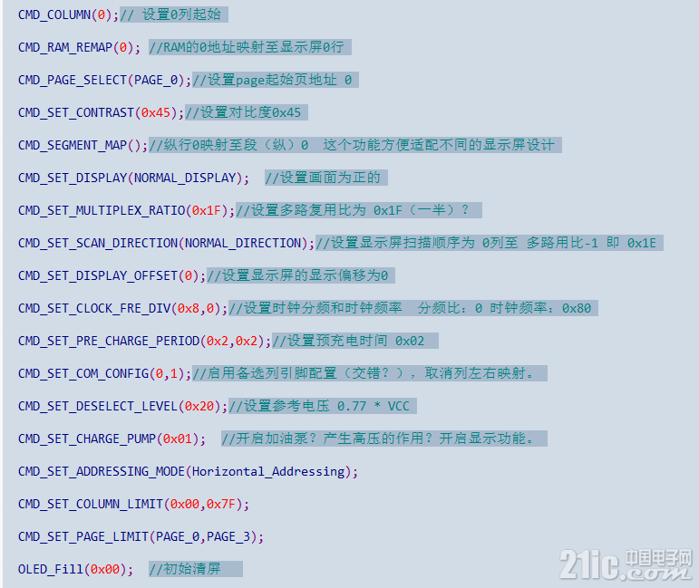

在while循环一直反复在OLED上打印几个字,这几个字一开始还很亮,后来慢慢暗下去了,再然后就忽明忽暗,请问各位这个问题的根源是什么? 891226079882ab8fee.png
zhamatu 发表于 2021-4-17 12:04 | 显示全部楼层
我认为是你的扫描函数不当导致的,扫描时间不一致导致的。

谢谢回复!问题解决了!是接触不稳定的原因!
