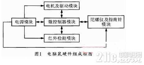

2 硬件电路设计
为完成迷宫探测和冲刺任务,电脑鼠需具备以下各功能模块:ARM微处理器作为控制核心协调各功能模块正常工作;电机及驱动模块实时控制电机启动、制动;红外检测模块负责红外线探测感知;电源为整个系统供电稳定电压,陀螺仪及指南针模块确定电脑鼠方位,根据走过的距离,从而解析出所在坐标。硬件组成如图1所示。

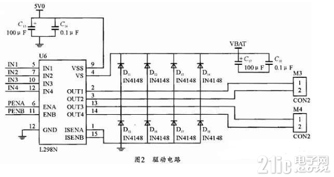

2.3 电机及驱动模块
为提高系统功率、降低功耗,驱动电路采用基于脉宽调制方式的集成电路芯片L298N。比较常见的是15脚Muliwart封装的L298N,内部包含四通道逻辑驱动电路,即内含两个H桥的高电压大电流双全桥式驱动器,可以驱动和控制两个直流电机,芯片采用供给电机电源和逻辑电平电源的双电源供电,可接受标准TTL逻辑电平信号,驱动46V,2A以下的电机,并可驱动电感性负载。其中ENA、ENB是控制使能端,IN1、IN 2、IN3、IN4是控制电平输入端,电路如图2所示。本设计中采用空心杯直流电机,它具有突出的节能特性、灵敏方便的控制特性和稳定的运行特性,最大效率一般在70%以上,部分产品可达到90%以上;起动、制动迅速,响应极快;其重量、体积相对减少1/3-1/2,通过PWM调节脉冲占空比进行调速。
