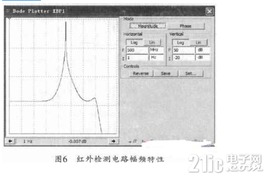

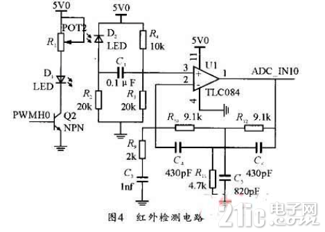

(1)红外传感器测距系统中使用基于选频网络的放大设计,由于电阻电容选用国标,无法使中心频率恰好落在38kHz,双T选频网络中心频率f0=1/2πRC,选择R/C=10k/430pF,f0=37kHz,用multisim仿真出的幅频特性如图6所示,搭建硬件实验电路,中心频率并未落在37kHz而是30kHz,减小RC值多次试验,当R/C=9.1k/430pF,中心频率落在38kHz。

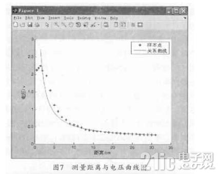

(2)迷宫墙壁由空心的白色塑料做成,有很大一部分红外光发生透射,加之日光影响,因此如法给发射管套用黑色外管,减少外界干扰;由ARM微处理器产生PWM信号送人红外发射管,接收管接收经过调制的红外信号;用三极管实现电平转换,调节电位器增加发射功率,使信号调整放大到A/D转换的最佳量程范围内,获得期望的处理精度。通过实验多次测量,得到一组红外测量距离与输出电压的数据,以障碍物距离S为横坐标,选频放大后的电压值U为纵坐标,用matlab绘制曲线,电压值与距离关系式为U=0.1195+4.5962*S-1,如图7所示。

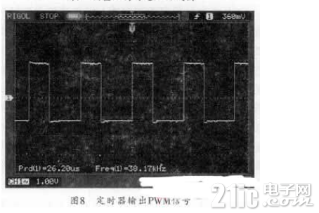

(4)利用STM32定时器功能,通过软件编程调制出需要的PWM信号,以此控制电机、发射红外,图8是Timer4的CH1通道输出频率为38kHz,占空比为30%的PWM信号。
