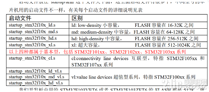

首先我们来了解一下单片机的启动文件,根据单片机大小的不同需要选择不同的启动文件

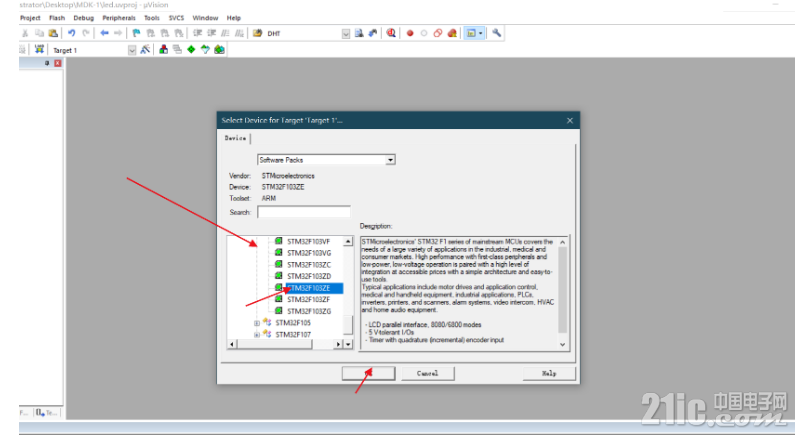

2.接下来进入单片机选择界面  在这个界面选择的需要在st官方网站下载才可以,如果没有的话请前往下载。
这里我选择的是zet6 大容量的芯片,这个根据您的实际情况来选择。

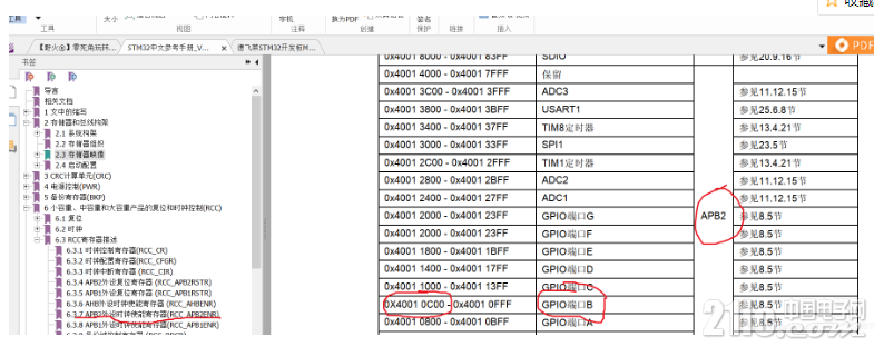

第一个我们要了解的就是RCC时钟使能寄存器,在使用之前我们要知道PB这个时钟是挂载在那条时钟总线上面的。
 楼主| 自动化陈稳 发表于 2021-4-26 22:01 | 显示全部楼层
下图我们了解到了 PB端口是在  APB2这个总线上面的接下来,我们就找到  6.3.7 APB2外设时钟使能寄存器(RCC_APB2ENR)先使能时钟。  PB的地址是  0X4001 0C00
 楼主| 自动化陈稳 发表于 2021-4-26 22:02 | 显示全部楼层

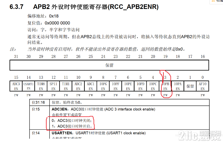

找到过后我们要看一下它的地址已经偏移量,  通过下图我们可以了解到它的偏移地址是0x18 , PB在第3的位, 为0时关闭时钟为1时使能时钟。 我们已经知道RCC的地址是  0x4002 1000,
接下来写程序的时候就已经把地址确定了,地址就是   0x40021000+0x18=0x40021018
知道它的地址了我们就可以来写程序了
*(unsigned int *)0x40021018 |=(1<<3);//配置PB端口时钟
这里这样定义就直接把这里变为地址量在左移3位置1配置就完成了,接下来PB.5的输出配置以及输出高低电平的配置都可以参考这个方法来做就可以了。
