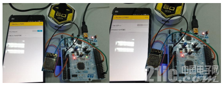

使用 STM32L476RG 和 ESP8266 串口 WIFI 模块搭建了一个简单的手机 APP 监控应用,
能够通过手机 APP 控制板载绿色 LED 的亮灭以及在手机显示 STM32 芯片的温度,云服务器
采用第三方免费的机智云。

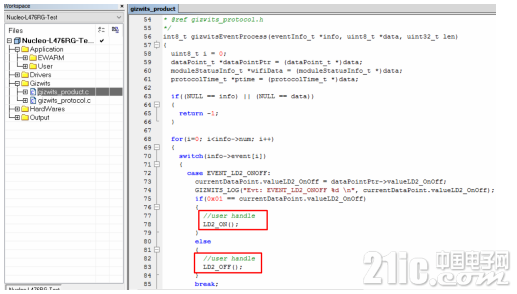

3. 在机智云开发者中心使用工具自动生成代码;
 楼主| 等你下课 发表于 2021-4-29 10:58 | 显示全部楼层
 楼主| 等你下课 发表于 2021-4-29 10:59 | 显示全部楼层
4. 用户逻辑代码填充
在用户接口处添加自己的代码:关灯和开灯,上报芯片温度,芯片温度测量采用了 ADC
内部的温度通道;
