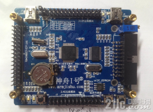

我的板子: 32496608c0183d8366.png

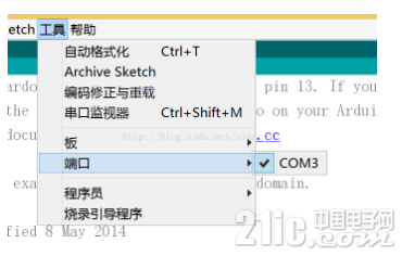

4、打开Arduino IDE,选择合适的板子,我选的是下图这个。
 楼主| t60yz 发表于 2021-4-30 21:12 | 显示全部楼层

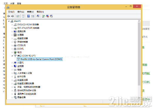

选择好COM口,用的是哪个COM口在控制面板-设备管理器里可以看到(如果看不到就说明驱动程序没装好)。另:连接STM32和电脑的时候一定注意STM32上用的是哪个接口!!比如我的这块神舟I,有两个miniUSB口,其中有一个是USB转串口的,那么需要连的就是这个,别连错了!!连错了COM口也不会出现。(如果开发板不是自带USB转串口芯片的,就要自备这块芯片,从串口连接)

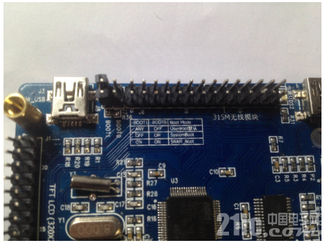

1、STM32启动方式:SystemBoot。这个非常重要!我就是在这里卡了好久。
我的这块板子:
 楼主| t60yz 发表于 2021-4-30 21:15 | 显示全部楼层
 楼主| t60yz 发表于 2021-4-30 21:16 | 显示全部楼层
不同的开发板BOOT0、BOOT1设置的不一样,我的是用跳帽短接BOOT0,BOOT1不动之后复位进入SystemBoot模式。(stm32有多钟启动模式,UserBoot、SystemBoot、SRAM_Boot模式,其中如果使用串口下载要擦写FLASH的话一定要用SystemBoot模式,UserBoot模式是写好程序之后执行这个程序的时候用的,在我的板子上是BOOT0不短接,BOOT1随意,也就是不用跳线帽的时候的默认模式)
 楼主| t60yz 发表于 2021-4-30 21:17 | 显示全部楼层

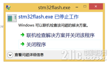

如果模式错了,可能会出现下面这个情况(我当初就是在这里纠结了好久):
2、安好跳线帽之后按reset复位,写好的程序就可以往里面烧写了。
