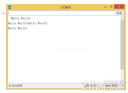

2、串口的应用,就是用串口从板子往电脑发一个Hello World。实例里面可以看出来,Serial.print(“”)函数是打印引号里面的内容,而Serial.println(“”)是打印引号里面内容之后多打一个换行符。这里程序设置波特率为9600,串口调试器端要设置的一样,注意右下角。
 楼主| t60yz 发表于 2021-4-30 21:25 | 显示全部楼层
  1. void setup() {
  2.     Serial.begin(9600);// opens serial port, sets data rate to 9600 bps
  3.     Serial.println("Hello World!");
  4.     Serial.print("Hello World!");
  5.     Serial.print("Hello World!\n");
  6.     Serial.print("Hello World!");
  7. }
  8. void loop() {
  9. }
