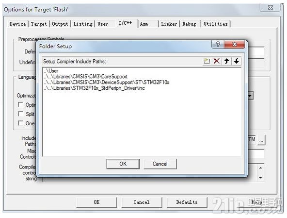

5.1.3 切换到C/C++
添加两个预编译宏 STM32F10X_HD, USE_STDPERIPH_DRIVER (这是ST库用到了这两个宏)
修改Includes路径
如图:

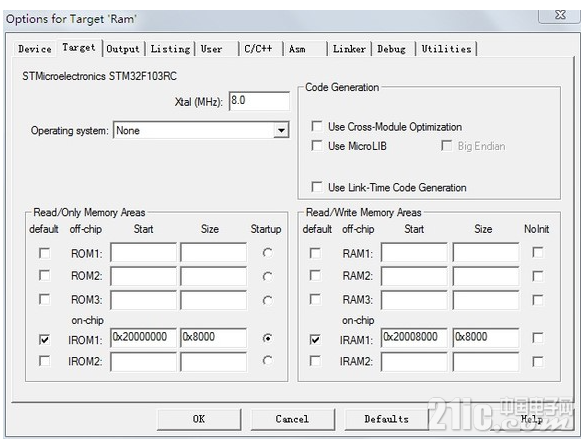

5.2 打开Ram,调整Ram设置
 楼主| 高级安全大使 发表于 2021-4-30 22:41 | 显示全部楼层
5.2.1 切换到target
修改IROM1:0x20000000,0x8000 ; IRAM1:0X20008000,0X8000
如图:
