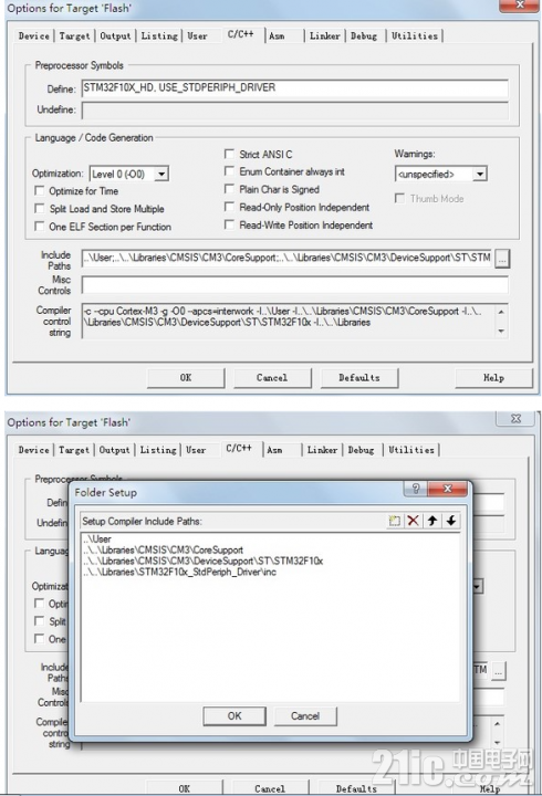

 楼主| 高级安全大使 发表于 2021-4-30 22:44 | 显示全部楼层
5.2.4 切换到C/C++
选中One ELF Section per Function
添加两个预编译宏 STM32F10X_HD, USE_STDPERIPH_DRIVER (这是ST库用到了这两个宏)
修改Includes路径
如图:
