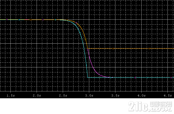

按照资料上的说法,当运放接通的时候,输出端接近正饱和,那么电容将通过电阻正行充电,充电时间常数为R4*C2,当电容电压达到图中设计的门槛电压(6V)时,运放的输出端将转向负饱和,这个门槛电压为反相端电压。这个时候电容开始向负饱和放电,只到-6V时,运放输出端又回到正饱和,如此循环,就形成了振荡波形。在这个图中,同相端和输出端电压一直维持在负电源电压,为什么当电容到达-6V的门槛电压时,输出端并没有转向正饱和呢?

仿真模型有问题?

试过小的电容,但是结果是一样的,一直调元件值但是没有效果..

反馈方式搞错了, 输入信号接反了...

端-Vcc/2,输出+Vcc经R4正反馈,输出还是+Vcc,电容充电也是+电压,电路停止在该状态不动

嗯,预料中的结果,多谢大家啦
