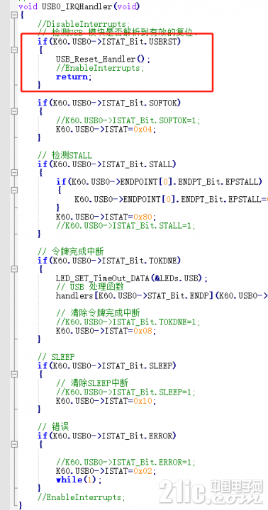

juventus9554 发表于 2021-5-10 23:48 | 显示全部楼层
是因为USB复位这一块设计有问题,正常情况下,只要USB主识别到USB从节点插入,会发送一个复位信号给USB从,USB从模块会捕捉到这个信号,然后复位USB从模块寄存器等相关配置,然后USB主会分配一个地址号给从,然后USB从会开始重新枚举配置符,最后根据PC的驱动建立USB端点连接。
juventus9554 发表于 2021-5-10 23:49 | 显示全部楼层
下面是我的代码 这个例子是演示这个过程的
juventus9554 发表于 2021-5-10 23:51 | 显示全部楼层
void USB0_IRQHandler(void)
        //DisableInterrupts;
        // 检测USB 模块是否解析到有效的复位。
    if(K60.USB0->ISTAT_Bit.USBRST)
        USB_Reset_Handler();
        //EnableInterrupts;
        return;
    if(K60.USB0->ISTAT_Bit.SOFTOK)
            //K60.USB0->ISTAT_Bit.SOFTOK=1;
            K60.USB0->ISTAT=0x04;
    // 检测STALL
    if(K60.USB0->ISTAT_Bit.STALL)
            if(K60.USB0->ENDPOINT[0].ENDPT_Bit.EPSTALL)
                    K60.USB0->ENDPOINT[0].ENDPT_Bit.EPSTALL=0;
            K60.USB0->ISTAT=0x80;
            //K60.USB0->ISTAT_Bit.STALL=1;
    // 令牌完成中断
    if(K60.USB0->ISTAT_Bit.TOKDNE)
            LED_SET_TimeOut_DATA(&LEDs.USB);
        // USB 处理函数
        handlers[K60.USB0->STAT_Bit.ENDP](K60.USB0->STAT);
        // 清除令牌完成中断
        //K60.USB0->ISTAT_Bit.TOKDNE=1;
        K60.USB0->ISTAT=0x08;
    // SLEEP
    if(K60.USB0->ISTAT_Bit.SLEEP)
        // 清除SLEEP中断
            //K60.USB0->ISTAT_Bit.SLEEP=1;
            K60.USB0->ISTAT=0x10;
    // 错误
    if(K60.USB0->ISTAT_Bit.ERROR)
            //K60.USB0->ISTAT_Bit.ERROR=1;
            K60.USB0->ISTAT=0x02;
            while(1);
    //EnableInterrupts;
