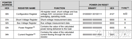

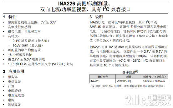

二.INA226简介
直接放截图吧,更详细的内容看附件的芯片手册。

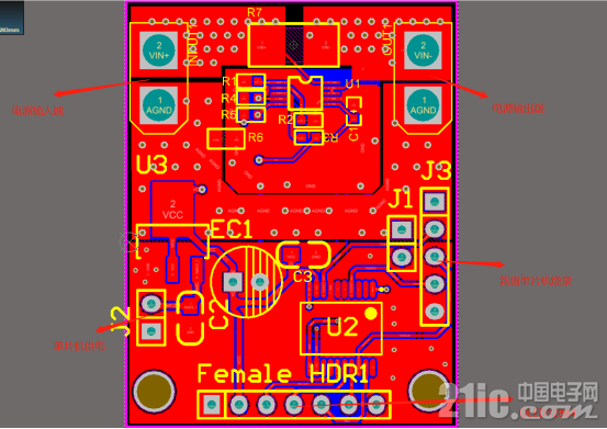

三.硬件PCB
根据INA226的手册,简单的画了一个PCB,将单片机、OLED屏也集成到了PCB中,AD工程请见附件。
原理图:
PCB图:
四.软件编写

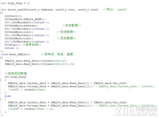

1. INA226驱动,IIC通信,需要在单片机进行IIC驱动编写,具体可见附件的IIC_INA226.c
2. INA226的读写
INA22610个寄存器,其中4个是可读可写,6个只能读取

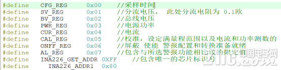

每个寄存器的意义请看下图,程序里也有。
之后就是INA226的读寄存器和写寄存器
INA226_data.Read_Data[1]是输入的电压值,也就是iread(0x80,2),读取的0x80的地址(本机地址),0x02是读取的寄存器,由手册可知,0x02代表的是总线电压。如果不准的话,可以更改后面的系数1.25。我这里感觉还挺准的。
INA226_data.Read_Data[0是输入的电流值,也就是iread(0x80,4)0x04是读取的寄存器,由手册可知,0x04代表的是电流,INA226_data.Var_Iref是系数,也是同理,校准用的。

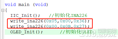

4. 基本差不多了,还有注意的是初始化的时候,INA226需要写入采样时间和电流的校准值
寄存器0x05,校准寄存器,0x0036是怎么算出来的呢,手册上面有公式。
公式:0.00512/( 电流分辨率0.001A * 取样电阻0.1)=51.2=0x0033
之后感觉不是很准,我把数值上调到了=0x0036
寄存器0x00,采样时间寄存器。设置转换时间204us,求平均值次数128,采样时间为204*128,设置模式为分流和总线连续模式。

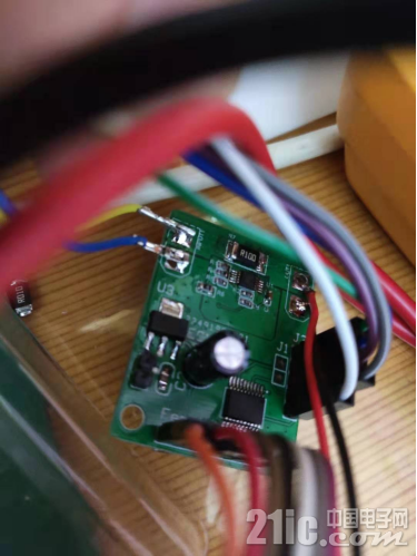

五.实物调试
接下来就是把程序烧录到单片机中,进行调试了,下图是我制作完成的实物,大家凑合看吧,看着有点Low,哈哈,调试了好长时间,也换过好多硬件调试,上面是我制作的经验心得,分享给大家。

tianran08 发表于 2021-5-18 10:16 | 显示全部楼层
你那一排LED打算用来做什么用
 楼主| 小叶三千 发表于 2021-5-18 10:35 | 显示全部楼层
你那一排LED打算用来做什么用
哪有一排LED,那是测试电流的负载。。。
