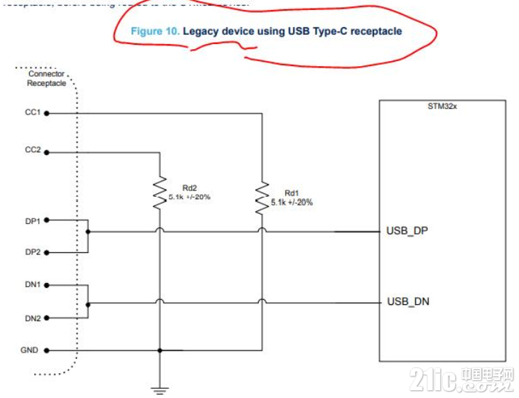

香水城 发表于 2021-5-18 15:58 | 显示全部楼层
首先你保证硬件线路没问题,比方传统USB接口与type C的连接,
ST官方有个应用笔记AN5225有相关介绍。
H7的Cube库有相关应用,可以先基于例程验证下。
