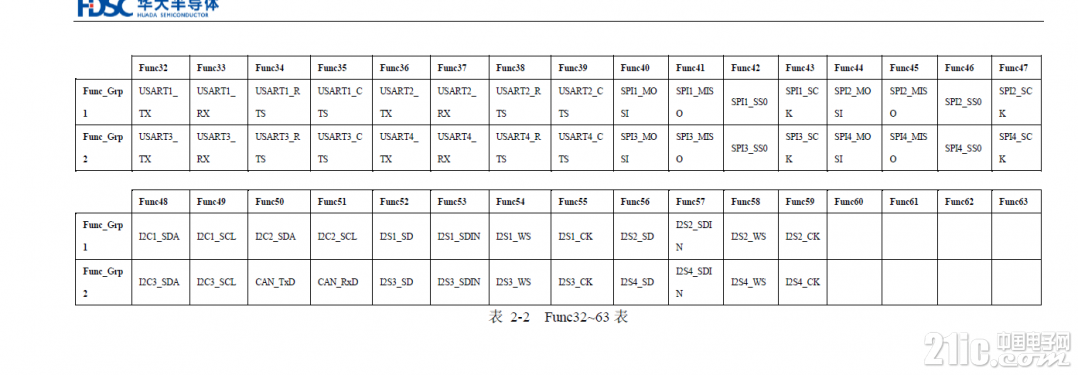

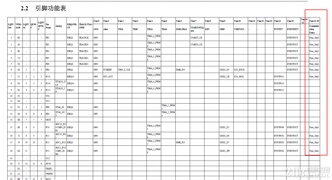

有没有大神帮忙解答下,这一部分我有点看不懂,比如我想找到CAN接口对应的脚,该怎么确定

官方有专门的EXCEL引脚配置表啊

有些引脚是复用的

一个引脚复用五六十个外设功能,一张表肯定写不下啊,所以每个IO后面都有grp1或者grp2作为区分,如果是grp2的引脚,那么底下那个表格的GRP2的二十几种功能都可以设置,包括CAN……

这个芯片引脚复用的功能比较多,你要使用哪个功能就赋值N,N代表FUN0-FUN63
