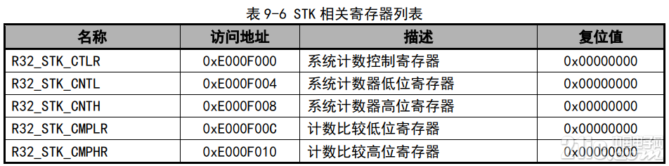

CH32V103为RISC-V3A内核,与Cortex-M3内核不同,RISC-V3A内核自带了一个64位自增型计数器(SysTick),支持HCLK/8作为时基,具有较高优先级,校准后可用于时间基准。
SysTick寄存器如下图所示,主要为5个寄存器,关于各个寄存器的具体介绍,可参考CH32V103应用手册。

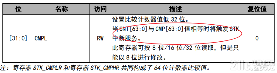

在此处需要注意的是,关于CH32V103触发STK中断服务,当CNT[63:0]与CMP[63:0]值相等时将触发STK中断服务。

  19.     //设置计数比较寄存器的值,主要用于触发STK中断服务函数。当CNT[63:0]与CMP[63:0]值相等时将触发STK中断服务。

大家好,我看了这个教程,做了下实验,我有些疑问:
在 SysTick_Handler 中需要手动重置 CNT的寄存器为0,我用的是 CH32V103C8T6 MCU,这个是设计如此吗?不能自动重置寄存器吗?
您好,不会自动重置,会一直计数,因此若需要置0,需要在程序中配置  发表于 2022-2-14 13:54
