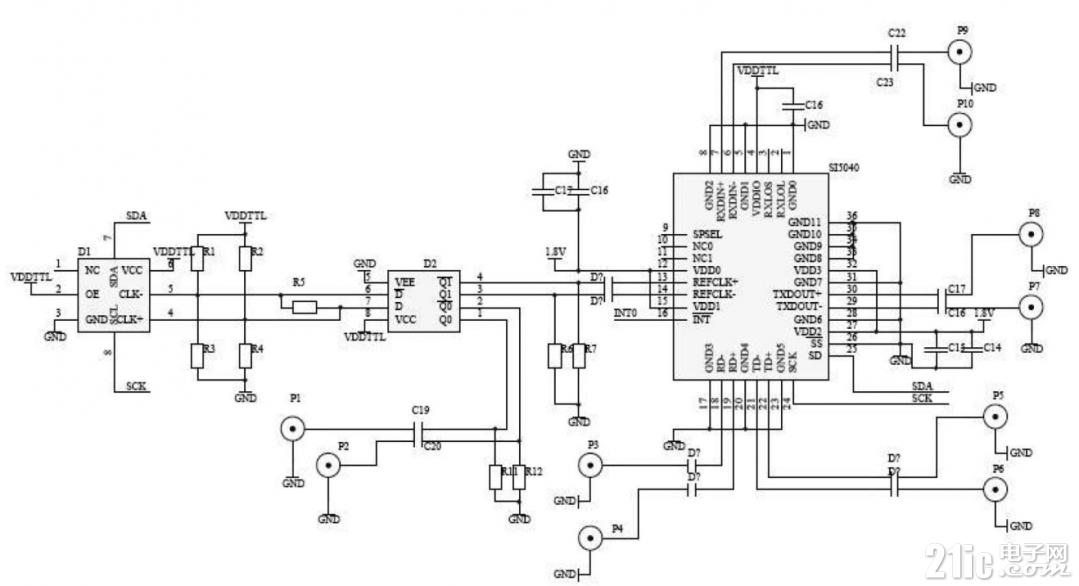

Si5040是Silicon Laboratories公司高速产品线的产品。
Si5040支持的模拟与数字信号质量监测功能有多种,有模拟
信号丢失(Lost of Signal, LoS)检测、连续相同数字检测和
眼图开度测量功能,还提供多种回路测试功能,有线路回环
测试、XFI电口回路测试等,带有内部 PRBS7和PRBS31码流
生成和检查功能。
Si5040可以提供的速率是9.8~11.35 Gbps连续可调。
PRBS码流有PRBS7和PRBS31 两种可选。具有灵活的串口
控制,集成了IIC和SPI通信接口供选择使用。
SI514是 Silicon Laboratories公司的SI514晶体振荡器,
其输出工作频率范围0.1~250 MHz,RMS抖动低于1 ps,多
种电平输出形式,有PECL,LVDS,CMOS和CML等。集成
了IIC总线接口,方便外部灵活控制其输出频率。
M451是新塘科技的M451系列32位微控制器,内嵌ARM
Cortex-M4F处理器,扩展了DSP功能和带浮点运算单元,最
大主频72 MHz,内置256 kb Flash,32 kb SRAM,带有丰
富的外设如:定时器、12位ADC、12位DAC,GPIO,RTC,
UART,SPI,I2C,I2S,PWM、模拟比较器、温度传感器、电
压复位和掉电检测功能等,工作电压:2.5~5.5 V;工作温度:
-40~105℃。产品应用十分广泛。Si5040和M451硬件原理如
图2所示。
