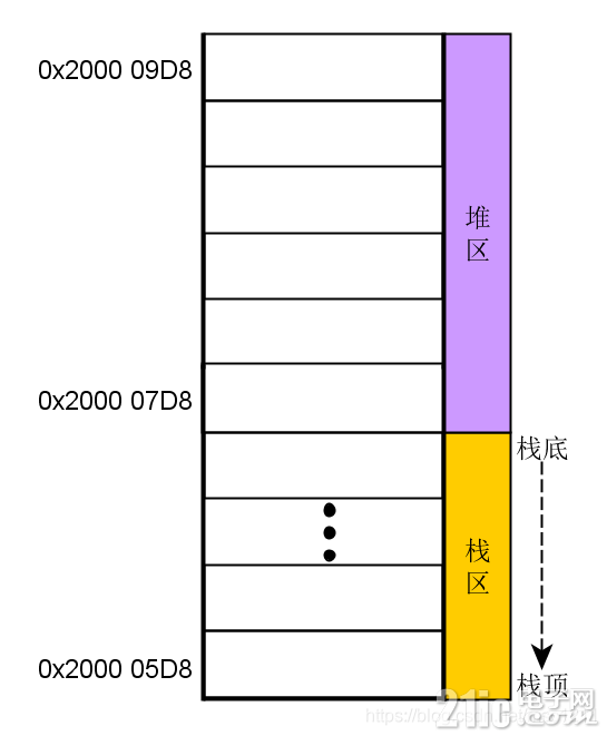

全编译后通过map文件来看下栈/堆的分配情况:
"P2", part 3 of 3:                          0x400
  CSTACK                      0x2000'05d8   0x200  <Block>
    CSTACK           uninit   0x2000'05d8   0x200  <Block tail>
  HEAP                        0x2000'07d8   0x200  <Block>
    HEAP             uninit   0x2000'07d8   0x200  <Block tail>
                            - 0x2000'09d8   0x400
直观些,翻译成下图,CSTACK段分配在0x2000 05D8-0x2000 07D8,堆分配在0x2000 07D8-0x2000 09D8。
 楼主| wakayi 发表于 2021-6-4 10:55 | 显示全部楼层

0x200007D8–0x200007DB 这个字存储单元并不是栈的有效存储空间。
