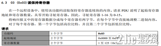

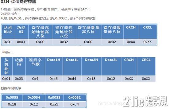

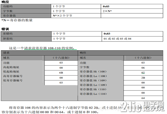

读保持寄存器功能码0x03
当主机发送03功能码时,表明主要想要获取从机某个寄存器里的内容,一条完成的命令包括主机发送的数据和从机回复的数据,分别举例如下:
主机发送:01 03 00 32 00 02 xx xx
主机回复:01 03 04 a5 d4 1812 xx xx
数据和字节含义如下图所示。
主机所发送的命令表示,想要读取1号从机从0x32开始的2个寄存器的内容,而从机回复0x32和0x33寄存器内的数据,总共4个字节。最后两个字节是校验码。

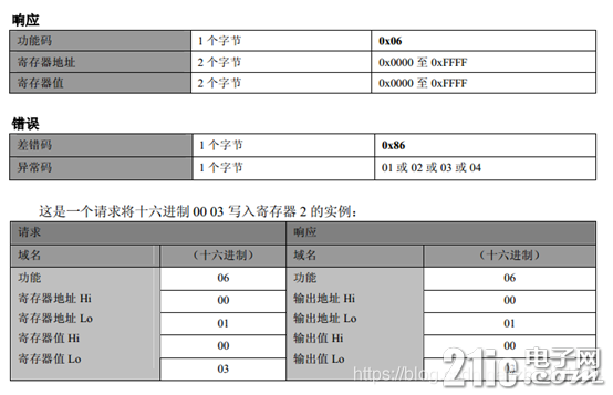

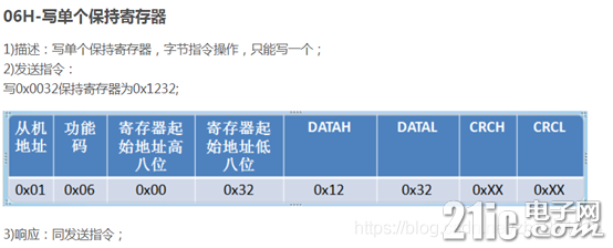

预置单个寄存器功能码0x06
06功能码是主机用来向从机的某个寄存器写数据的,一次智能操作一个寄存器。主机所发送的数据举例如下:
主机发送:01 06 00 32 12 32 xx xx
主机发送的数据和字节含义如下图所示。
该功能码,从机所回复的数据和主机下发的数据是一致的。该条指令的含义为:主机想给1号从机的0x32寄存器中写入0x1232数据,最后所跟的是校验码。

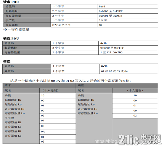

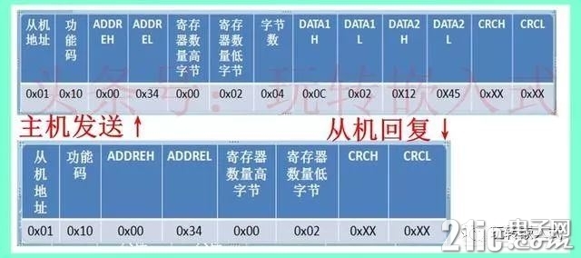

预置多个寄存器功能码0x10
16功能码也是写寄存器但是与06所不同的是,该功能码可以连续写多个寄存器,主机下发的数据结构为:地址、功能码、寄存器起始地址、寄存器个数、要写入数据的字节数、数据、校验码等。从机回复的数据格式为:地址、功能码、寄存器起始地址、寄存器个数、校验码等。
数据格式举例和字节含义如下图所示。
所表示的含义是,从0x0034开始连续写入四个字节的数据到2个寄存器中,最后两个字节是校验码。
