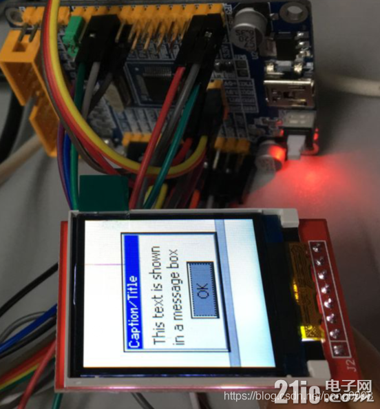

以下是测试函数:
void MsgDemo()
        BUTTON_Handle hButton;
        GUI_SetFont(&GUI_Font8x16);
        GUI_DispStringHCenterAt("Cli",160,0);
        hButton = BUTTON_Create(110,20,100,40,GUI_ID_OK,WM_CF_SHOW);
        BUTTON_SetBkColor(hButton, 0, GUI_GRAY);
        BUTTON_SetText(hButton, "cc");
        BUTTON_SetDefaultBkColor(GUI_GRAY, 0);
        GUI_MessageBox("This text is shown\nin a message box",
                   "Caption/Title", GUI_MESSAGEBOX_CF_MOVEABLE);
int main(void)
        DisableJTAG();
        LCD_GPIO_Conf();
        LED_Init();
        LCD_Dev_Init();
        GUI_Init();
        GUI_SetBkColor(GUI_WHITE); // 背景颜色
        GUI_SetColor(GUI_RED);     // 画笔颜色
        GUI_Clear();               // 清屏
        GUI_SetDrawMode(GUI_DRAWMODE_NORMAL);
        GUI_SetFont(&GUI_Font32B_ASCII);
        GUI_DispString("hello");
        GUI_DrawCircle(50, 50, 20); // 画圆形
        GUI_FillCircle(0, 80, 10); //填充圆形
        GUI_FillRect(20, 80, 30, 90); //填充矩形
        GUI_DrawRect(80, 80, 90, 90); //矩形
        GUI_DrawHLine(0, 50, 100); //横线
        GUI_DrawLine(50, 50, 100, 100 ); //两点之间直线
        GUI_CURSOR_Show();
        GUI_Clear();
        MsgDemo();
        while(1)
 楼主| heimaojingzhang 发表于 2021-6-4 19:35 | 显示全部楼层
显示效果如下:
watermark,type_ZmFuZ3poZW5naGVpdGk,shadow_10,text_aHR0cHM6Ly9ibG9nLmNzZG4ubmV0L3Bhbmc5OTk4,size_16,color_FFFFFF,t_70.jpg

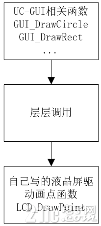

优化篇
下面说说主要的优化思路,
假设我们要绘制一个100*100的矩阵,那么就要调用10000次Darw_Point(画点函数),10000次Set_LCD_reg函数,10000Set_LCD_gram()函数,而每次调用一个函数的时候,要包括如下过程:
1.把要传递的参数压入堆栈中
2.把上一层程序的返回地址压入堆栈中
3.对程序的运行指针进行偏移操作,指向调用程序的入口地址
4.执行程序时候如果有需要要进行堆栈保护
5.执行程序完毕,堆栈要进行释放,还原给调用它的函数使用
6.弹出返回地址
7.返回,并继续执行上层程序.
    而真正的,我们执行程序的时候,嵌套了那么多层的调用,执行的只有一个寄存器赋值,所以系统更多时候是在疯狂的进行压栈和出栈活动,
如果我们把这些时间都去掉,
效率就是呈现几何倍数增长,这种是毋庸置疑的.
