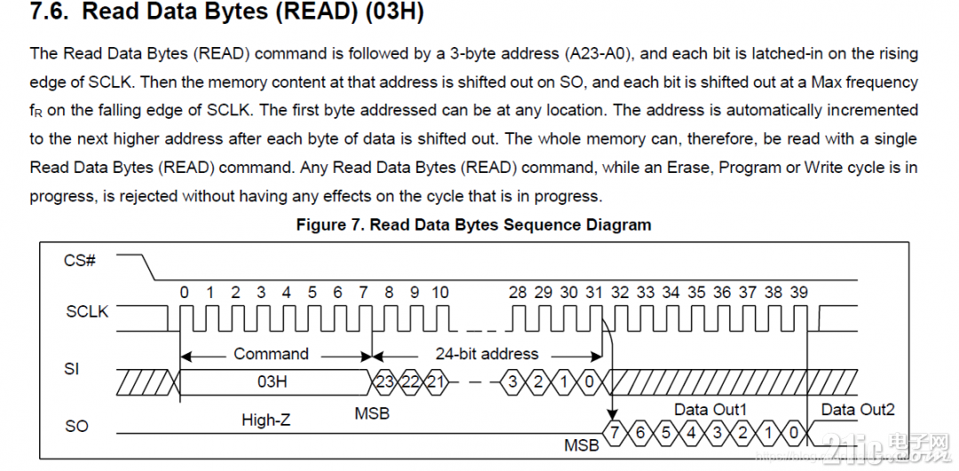

 楼主| drer 发表于 2021-6-5 20:17 | 显示全部楼层
来,我们看下SPEC,Flash的数据手册:
贴下图吧:
这里找到了读取flash数据的方法:
The Read Data Bytes(Read) command is followed by a 3-byte address(A23-A00,and each bit is latched-in on the rising edge of SCLK.
好了,就看着一句话,看看我们发现了什么 (Read)command is followed by 3-byte address
Read command 就是0x03,看下面的图 Command 03H ,对吧,followed by 3-byte address 就是图上的24-bit address
为什么是24-bit address,想一下,发送了0x03给flash之后,我们还没有告诉flash我们要读这个flash的哪个位置呢
所以紧跟着再把要读的位置告诉flash,这个位置是多少位呢?23位!也就是起前面我们说的4M的二进制表示方法,但是这里为什么要是24bit呢,对8整除嘛,最高一个bit不用就是了。
这就是我们代码中进跟着的发送了三个byte的地址的原因。为什么要分三次发呢?发送先发高位还是先发低位呢?
看图,图上是从23到0,所以你发送的时候也要先发高位的,再发低位,分三次发的原因是我们这个函数只支持发送8位的数据
