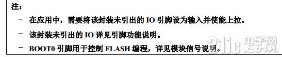

未引出的IO就是指你没有用的IO

不仅是悬空的IO,还有小封装芯片引脚相比同型号大封装芯片缺少的引脚。
 楼主| langguanyun1985 发表于 2021-6-9 11:54 | 显示全部楼层
那假如我用48管脚的,其他没用到的50多个的管脚都要做处理吗?

意思是没有用到的IO,都要进行配置?
