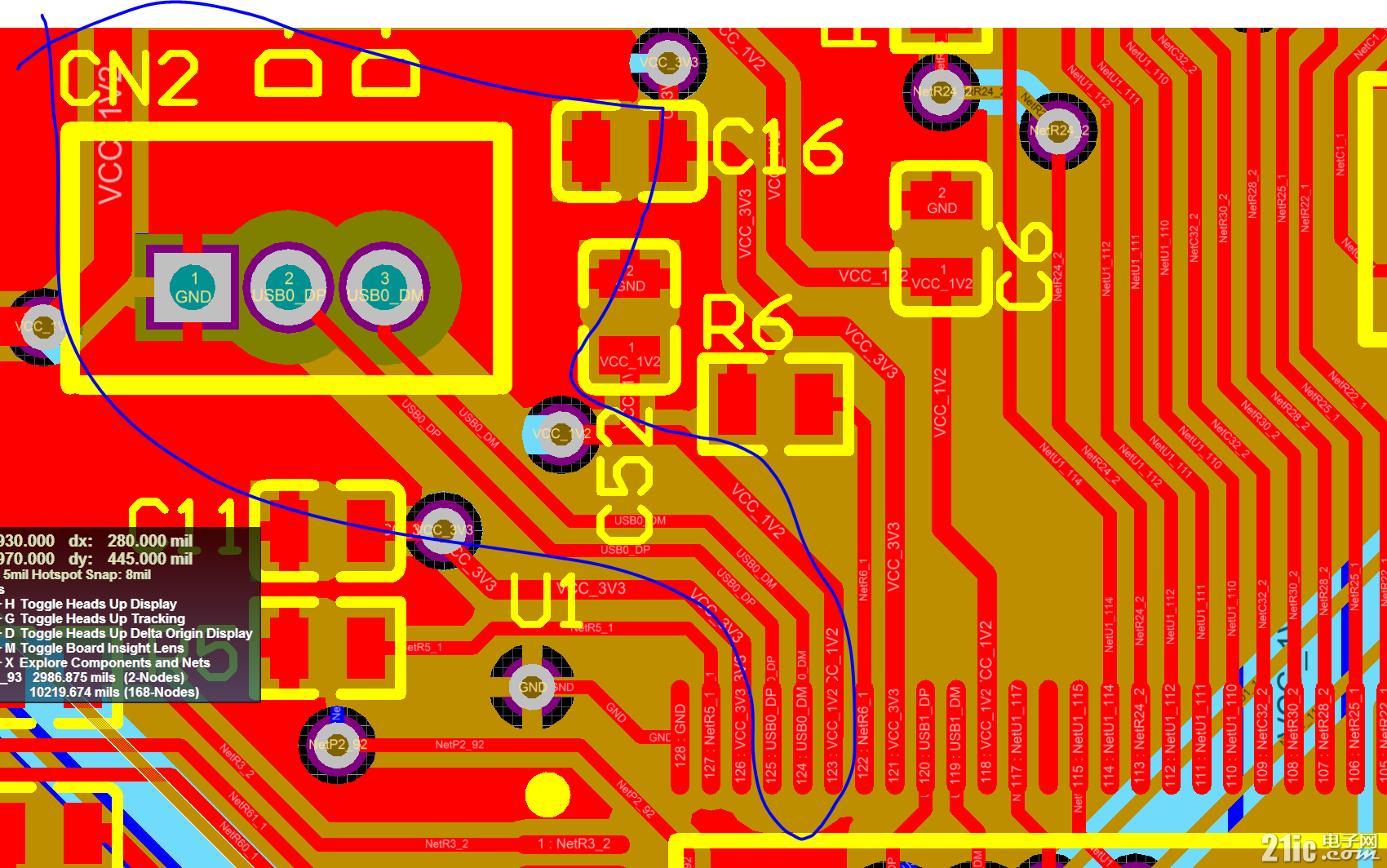

做了3次板子,都是4层板。打算用USB烧写程序,链接计算机时,每次报 “设备描述符请求失败”的错误。最后一次把USB0 连接到一个1.25间距的 3pin座上,接出来也不行。问下,咋回事呢???
有什么特别注意的?

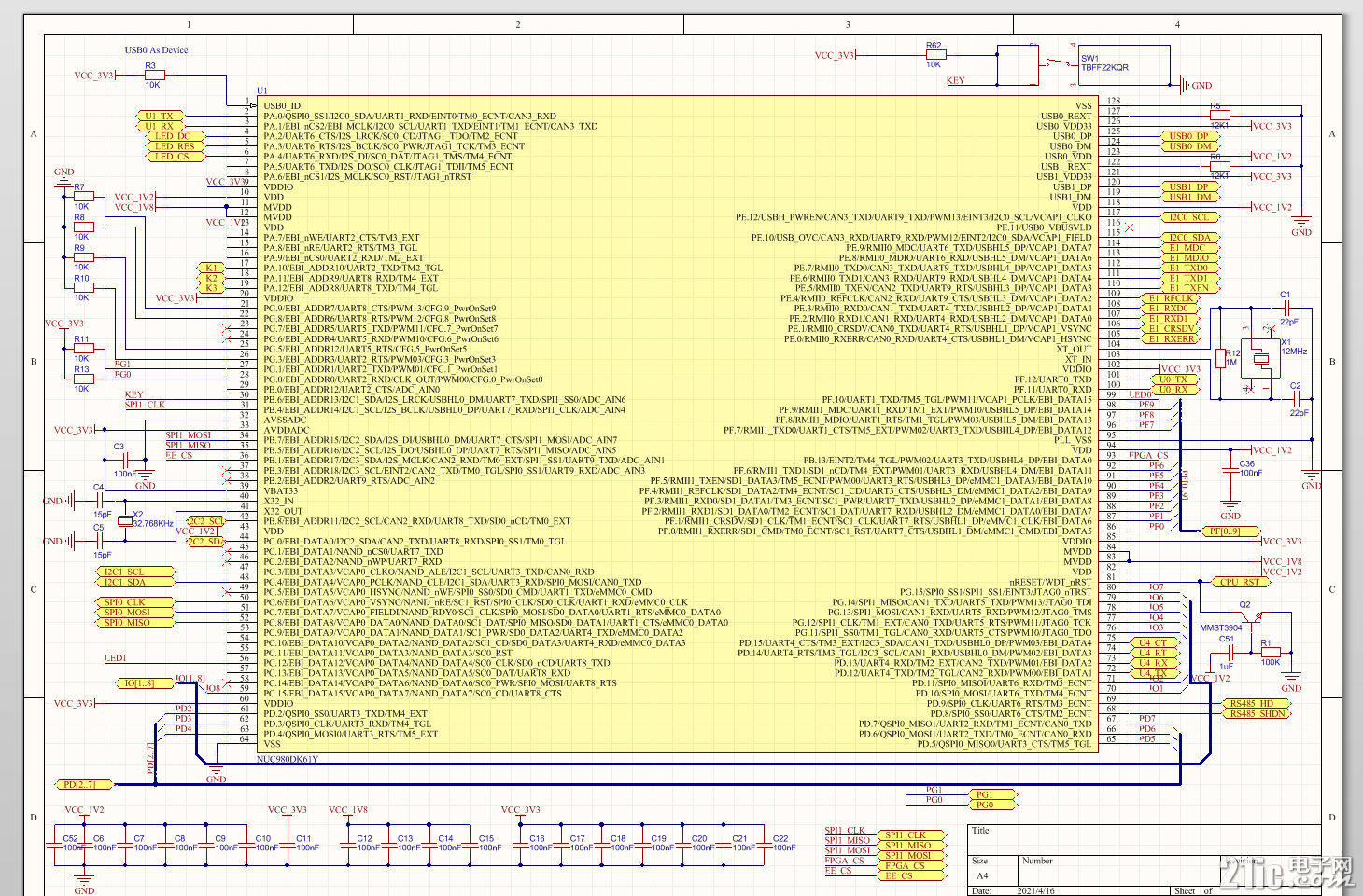

Power On Setting Jumper 跟USB  ISP 相关的两个上拉电阻检查一下有没有上拉,同时请安装最新的 NuWritter WinUSB 驱动
七毛钱 发表于 2021-6-10 09:50 | 显示全部楼层
检查USB ISP 上拉电阻有没有将电压拉到合乎规格的水平
