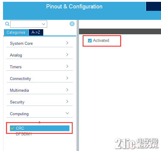

最近在使用MotionFX传感器数据整合库,使用STM32CubeMX生成的工程,测试时代码在执行到MotionFX_initialize();就住不继续执行了,后来发现是因为没有开启CRC功能。
在STM32CubeMX中把CRC启用即可。
flycamelaaa 发表于 2021-6-11 10:37 | 显示全部楼层
没开启为啥不报错?
