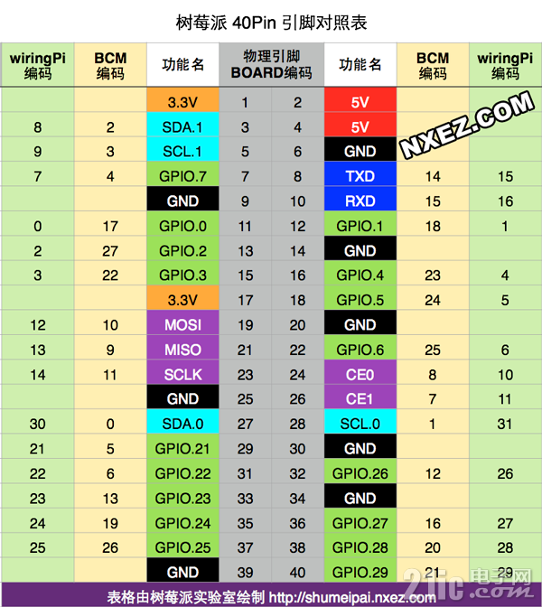

在开始前说明以下几点:
1、树莓派UART端口的位置:TXD位于HEAD-8;RXD位于HEAD-10;GND位于HEAD-6(可选其他GND)。
2、树莓派的TXD应接USB转串口设备的RXD,当然如果测试失败请交换RXD和TXD的顺序。

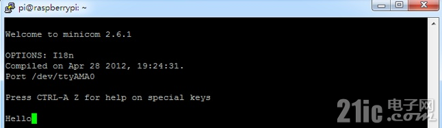

配置完之后便可测试一下树莓派的UART是否正常工作,而minicom便是一个简单好用的工具。minicom是linux/树莓派平台串口调试工具,相当于windows上的串口调试助手。此时需要先安装minicom:
  1. sudo apt-get install minicom
 楼主| t60yz 发表于 2021-6-25 23:51 | 显示全部楼层
接下来启动minicom工具:
  1. minicom -b 9600 -o -D /dev/ttyAMA0
  2. #-b代表波特率,-D代表端口,/dev/ttyAMA0 类似于windows中的COM1,-o功能暂时未知。
 楼主| t60yz 发表于 2021-6-25 23:52 | 显示全部楼层
效果如下: 5409660d5fba5d9fc6.png
注意:
1、minicom发送内容直接在控制台中输入内容即可,如果minicom打开了回显可在控制台中观察到输出内容,如果回显关闭则控制台中没人任何反应,千万不要以为minicom没有正常工作。
2、minicom回显控制,先Ctrl+A,再E。可翻转回显状态(原来回显打开则此事回显关闭)
3、minicom回显关闭,先Ctrl+A,再Q。
