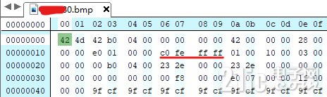

我的这个方法始于一个执念:怎样让单片机直接打开标准图片文件,从而在图片格式上实现电脑与单片机“统一度量衡”。考虑到单片机的算力和刷屏速度不可与电脑同日而语,这个统一的格式必须一边倒的偏袒单片机。那么有没有这样一种符合要求的图片格式呢?确实有,只是这种格式似乎早已被常用的图片处理软件所摒弃,很难找到它的踪迹。它的名字叫16-BPP-BF-565,采用十六位颜色编码其中红色和蓝色各占5位,绿色占用6位。这种编码格式刚好和我用的LCD屏格式吻合,颜色编码问题解决了还有一个图像扫描顺序的问题需要解决:在电脑上的图片一般的扫描顺序都是:从图片的左下角开始从左到右从下至上一行一行存储图片的像素数据
但是这种扫描顺序却不适用于我用的LCD屏,LCD屏的扫描顺序是:从图片的左上角开始从左到右从上至下一行一行写入像素数据
对于这个问题要如何统一呢?其实16-BPP-BF-565对于扫描顺序是有定义的:在图片文件起始的偏移0x16位置,长度4个字节,表示图片的垂直方向像素数(图片高度)。
当这个数为正数时即表示扫描顺序为从下至上,为负数则为从上至下扫描(高度为其绝对值)。至此统一度量衡已经是水到渠成了。
