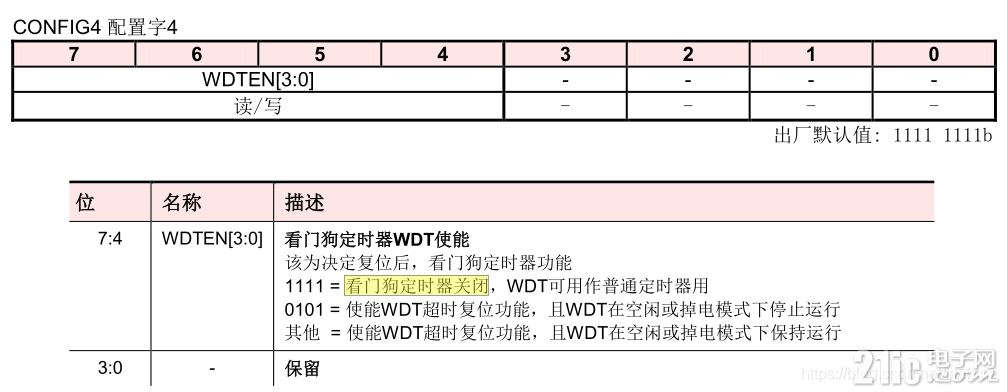

说明
本例子只做软件异常时重置系统用,不需要用作定时器或唤醒用,所以不用打开watchdog中断。需要注意的是:如果上次启动开启过watchdog reset,想要关闭,下次启动必须清除CONFIG4内的WDT配置,否则watchdog还是启动的。
主要代码只是在CONFIG4寄存器对看门狗定时器WDT做使能关闭的配置([7:4],0xF0关闭重置只做定时器,0x50和其他任意值开启重置,但0x50在空闲或掉电模式下停止运行),由于是页擦除,所以先保存CONFIG0到CONFIG4的值再写入。

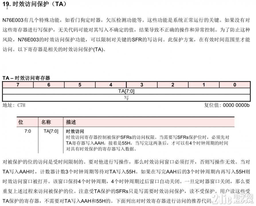

在操作前要执行TA时效访问保护。

        WDT CONFIG enable
        warning : this macro is only when ICP not enable CONFIG WDT function
        copy this marco code to you code to enable WDT reset.
void Enable_WDT_Reset_Config(void)
        set_IAPEN;
    IAPAL = 0x04;
    IAPAH = 0x00;
    IAPFD = 0x5F; //0x0F;                // CONFIG4
    IAPCN = CFG_BYTE_PROGRAM;
    set_CFUEN;
    set_IAPGO;                                  //trigger IAP
                while((CHPCON&SET_BIT6)==SET_BIT6);          //check IAPFF (CHPCON.6)
    clr_CFUEN;
    clr_IAPEN;

        TA=0xAA;TA=0x55;WDCON|=0x07;                                                //Setting WDT prescale
