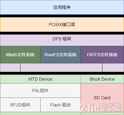

在ART-PI中使用文件系统
本次在ART-PI上实战的文件系统有三种,分别是:RomFS文件系统、elm-FAT文件系统、littlefs文件系统。

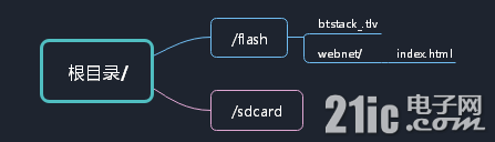

RomFS文件系统: RomFS是在嵌入式设备上常用的一种文件系统,具备体积小,可靠性高,读取速度快等优点,常用来作为系统初始文件系统。但也具有其局限性,RomFS是一种只读文件系统。
本次实验把RomFS当作初始文件系统挂载在根目录,在RomFS里创建几个目录,用于elm-FAT文件系统和littlefs文件系统的挂载点。
elm-FAT文件系统: FatFs 是一个通用的文件系统(FAT/exFAT)模块,用于在小型嵌入式系统中实现FAT文件系统。
本次实验的sd卡使用的就是此文件系统。
littlefs文件系统: littlefs 是 ARM 官方推出的,专为嵌入式系统设计的文件系统,相比传统的文件系统,littlefs 具有自带擦写均衡、支持掉电保护、占用的 RAM/ROM 少的优点。
本次实验的norflash使用的就是此文件系统。
层级关系如下图所示:

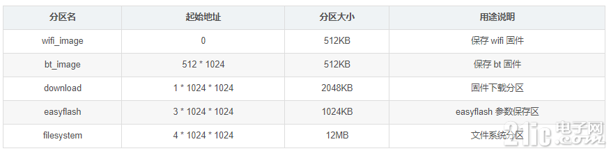

ART-PI的分区及目录结构:
ART-Pi 除了配备一颗 W25Q64JV 用于存放程序外,同时配备了另一颗 W25Q128JV 用于存放 WIFI 固件,蓝牙固件,等其它数据.官方建议这颗 W25Q128JV 的空间划分如下:
文件系统目录如下:

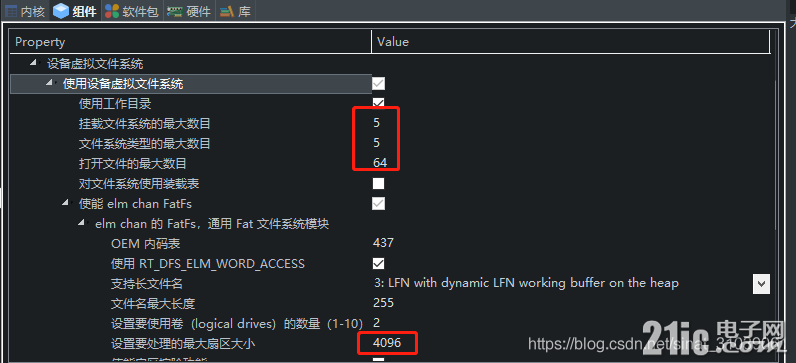

 楼主| heimaojingzhang 发表于 2021-7-3 10:52 | 显示全部楼层
[color=rgba(0, 0, 0, 0.75)]配置虚拟文件系统
watermark,type_ZmFuZ3poZW5naGVpdGk,shadow_10,text_aHR0cHM6Ly9ibG9nLmNzZG4ubmV0L3NpbmF0XzMxMDM5MDYx,size_16,color_FFFFFF,t_70.jpg

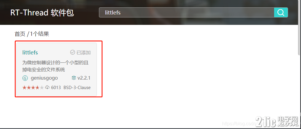

[color=rgba(0, 0, 0, 0.75)]打开littlefs软件包
watermark,type_ZmFuZ3poZW5naGVpdGk,shadow_10,text_aHR0cHM6Ly9ibG9nLmNzZG4ubmV0L3NpbmF0XzMxMDM5MDYx,size_16,color_FFFFFF,t_70#.jpg

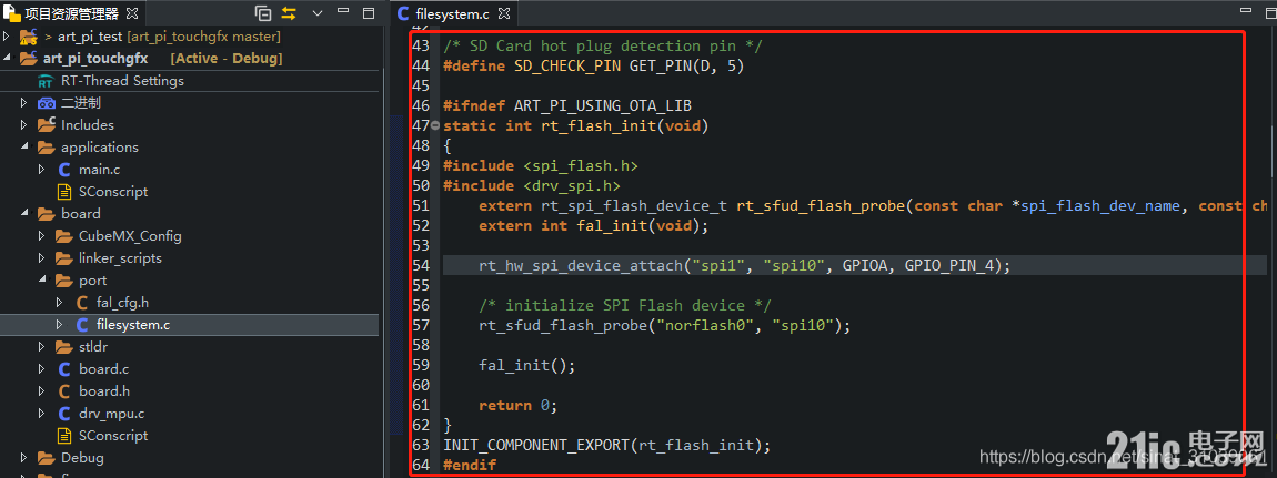

编辑filesystem.c代码
rt_flash_init的初始化原本是放到了OTA库的rtota_update.c里。由于本节教程不介绍OTA,所有暂时把rt_flash_init复制到filesystem.c。

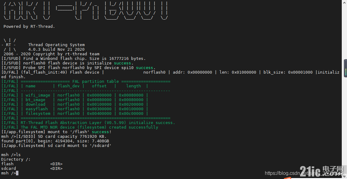

 楼主| heimaojingzhang 发表于 2021-7-3 10:53 | 显示全部楼层
[color=rgba(0, 0, 0, 0.75)]编译下载
