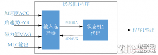

上一帖中介绍了LSM6DSOX的FSM中一共有16个完全独立并资源相同的状态机程序块,
那么每个程序块长什么样子呢?
[size=0.83em]
下载附件  [url=]保存到相册[/url]
[color=rgb(153, 153, 153) !important]2020-8-16 19:38 上传
一个状态机程序块中包含了输入选择器和状态机代码块两部分。
 楼主| 两只袜子 发表于 2021-7-5 09:20 | 显示全部楼层
输入选择器能够将传感器信号或者内部计算的数据信号中选择输入信号源,
所支持的信号如下:
  • LSM6DSOX加速度计数据、加速度和  矢量的模。
  • LSM6DSOX陀螺仪角速度数据、角速度和 矢量的模。
  • 外部传感器(比如磁力计)数据,磁力和 矢量的模。
  • 内部计算的角度、角度和 角度矢量和
  • 正确配置的机器学习模块的输出。
其中,上述空间物理量和 矢量的模计算方法如公式:
 楼主| 两只袜子 发表于 2021-7-5 09:27 | 显示全部楼层
怎么选择输入FSM信号源呢?这里就涉及到了一个命令“SINMUX”,用这个命令
就可以配置不同的数据到FSM的数据源端了,具体用法参考末尾的指令说明。

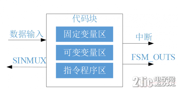

状态机代码块就是我们实现自己状态机的功能模块了,如下图所示,状态机代码块
由固定变量、可变变量、指令程序组成:
固定变量区位于程序块的最前端,长度固定6字节,一共6个变量,根据配置系统
自动更新,无需自己更改。
可变变量区位于固定变量区之后,长度随使用而改变,最长36字节,一共24个变量,
随用随设置。
指令程序区位于可变变量区之后,由条件和命令组成,控制输入选择器的命令
“SINMUX”就在这个区域内设置。
状态机代码块中的上述三个区域总长度最多256字节。每次上电时,
需要重新配置FSM代码块内容。
每个状态机代码块都可以根据输入的信号采样集数据,产生一个中断信号,
并且修改相应的FSM_OUTS寄存器状态。

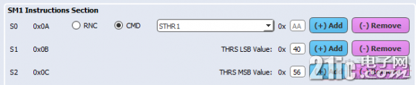

 楼主| 两只袜子 发表于 2021-7-5 09:37 | 显示全部楼层
这里用"STHR1"命令来举例,该指令用来动态改变阈值1(THRESH1)的值,
在Unico中的配置方法如下:
当程序指针(PP)指向状态S0的0x0A地址时,设备识别出"0xAA"指令码为"STHR1"命令。
该指令需要两个参数,那么设备就不等待新的输入采样集,直接运行S0-S2三个状态,
执行后阈值1的值将被设置为“0x5640”即小数“100.0”

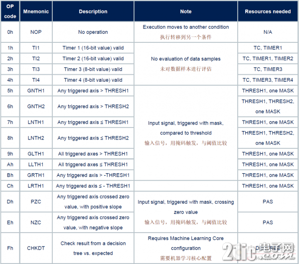

条件指令(RESET/NEXT,RNC)
条件指令用于重置或者继续程序流,条件指令在一个新的输入采样集准备好后,
在一个单一状态下执行。
条件指令中用于重置判断的RESET条件定义在操作码的高4位,而用于判断继续的
NEXT指令定义在操作码的低4位,条件指令的执行逻辑如下图所示:
 楼主| 两只袜子 发表于 2021-7-5 09:41 | 显示全部楼层
当进入条件指令后,首先判断重置条件(RESET),只有在RESET条件不满足时,
才判断继续条件(NEXT)。
当两个条件均不满足时,状态机会等待一个新的采样集到来,然后重新开始判断。
当满足RESET条件时,就会发生向复位点切换的状态过渡,即PP=PR。
当RESET条件不满足,且NEXT条件满足时,就会向下一个状态过渡,即PP = PP+1;
默认情况下,复位点(RP)被设置为第一个状态,但可以通过"SRP/CRP"指令动态改变
复位点的位置。
 楼主| 两只袜子 发表于 2021-7-5 09:42 | 显示全部楼层
值得注意的是,RESET和NEXT条件为同一个条件的情况是没有意义的。

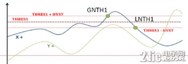

条件指令能够判断的条件一共有三种:
超时:当设置了定时器,定时计数器TC的值达到零的时候,条件满足,成立。
阈值比较:当启动的输入值高于(或低于)设定的阈值时,条件满足,成立。
过零检测:当启动的输入越过零位时,条件满足,成立。
以上就是命令指令和条件指令的所有特点了。

Program Pointer(PP)当前运行程序点,储存了当前采样时间内
正在执行的指令的地址。
Hysteresis ,回滞变量开关,启动该选项后,下方的Hysteresis
回滞变量可以设置。
Decimation,降频变量开关,启动该选项后,下方的dest降频变量
可以设置。

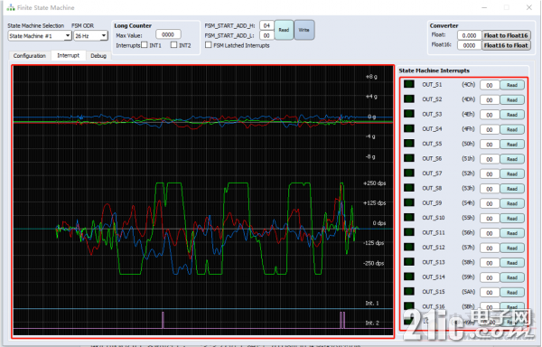

在FSM模块的Interrupt界面下,分成了两个区域,如图所示。
左侧为输入加速度、角速度、输出外部中断INT1/INT2的波形图。
右侧为16个状态机的输出寄存器OUT_Sx的数据,通过点击read,可以读取当前的值。

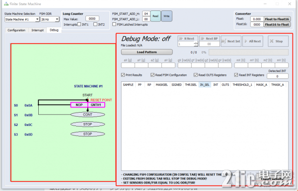

在FSM模块的Debug界面下,也是分成了两个区域,如下图所示。
左侧为我们写的状态机图,通过分析它可以很清楚的看到我们的状态机状态是如何
改变的。
右侧为调试区域,通过导入采集的输入数据集,可以对左边的状态机进行仿真调试,
这里就先不细说了。

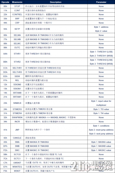

以下是35个命令指令和16个条件指令的简介截图,翻译文档我放在**末尾了~:
命令指令
 楼主| 两只袜子 发表于 2021-7-5 10:55 | 显示全部楼层
条件指令
