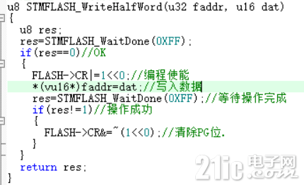

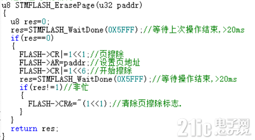

3. 芯片Flash的操作。由于升级APP程序片需要用到Flash的操作,所以Flash的擦除,写入不能少。

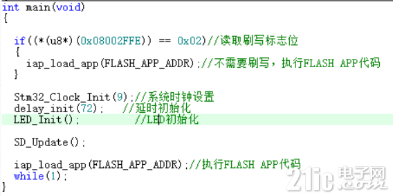

  首先选择一个起始地址,是需要刷写程序的起始地址。只要大于Bootloader程序的总长度,并且APP程序的长度不能超过(芯片大小 - Bootloader程序大小)即可。
  然后Flash中选取一个地址作为标志位,用于判断是否需要更新程序。
  最后就是读取SD卡里的文件,把读取的写入到对应的Flash里面,完成跳转。
    Main函数,先检测0x08002FFE这个地址的标志位,如果是0x02,说明有应用APP程序,不需要进行升级,所以直接iap_load_app(FLASH_APP_ADDR)跳转到APP的起始地址,开始运行程序,BOOT程序就到这里结束。
如果不是0x02,说明是新的芯片,或者是没有进行过升级的。就开始进行BOOT程序的升级流程SD_Update()。
  这里是打开SD卡、挂载的一些操作。如果成功进行到下面。
    f_read读取SD卡中的文件&file,并赋值到buffer数组中,STMFLASH_ErasePage擦除一片FLash区域,STMFLASH_WriteHalfWord进行写入。写入完成后PageOffest += STM_PAGE_SIZE,记录写入的片数,继续读SD卡的文件(注意,这里不是一次性全部读完,每次读取STM_PAGE_SIZE的大小,再写入),擦除写入。。。直到(res || br = 0),没有可读的,break,退出while(1)循环。擦除标志位的地址STMFLASH_ErasePage(0x08002FFE),并写入0xFF02,*(vu16*)(u16)(0x08000000 + 0x2FFE)=0xFF02(下次上电后读到这个0x02的标志位说明已经有APP程序了,直接跳转到APP地址就好了)。
  最后iap_load_app(FLASH_APP_ADDR),SD卡的Bootloader流程结束,进入到APP程序中运行了。
