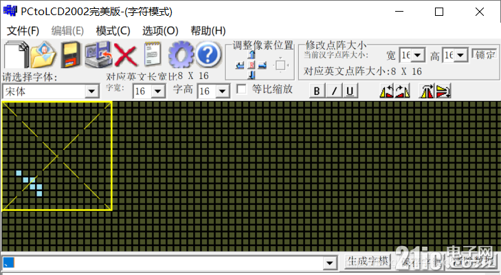

在使用stm32显示文本时,首先要使用字模软件生成字库,如下:
这里,使用的是Consolas字体,点阵大小为16*16(汉字),此时英文字体的大小为8*16,宽度为汉字字体的一半,然后设置选项参数(包括阴码、逐行扫描、十六进制等),具体配置如下:

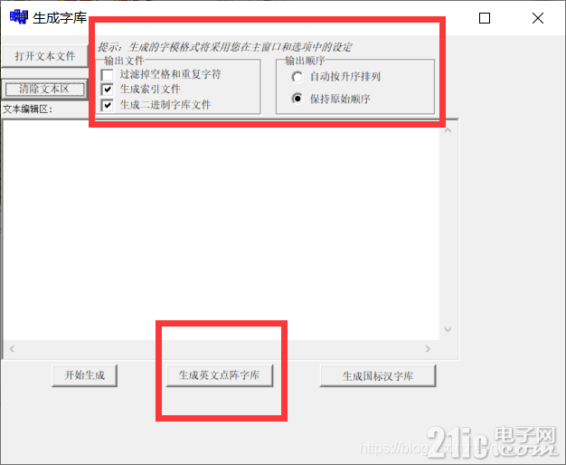

然后就可以生成字库,首先生成ASCII字库:
会生成两个文件,即字库 + 索引:

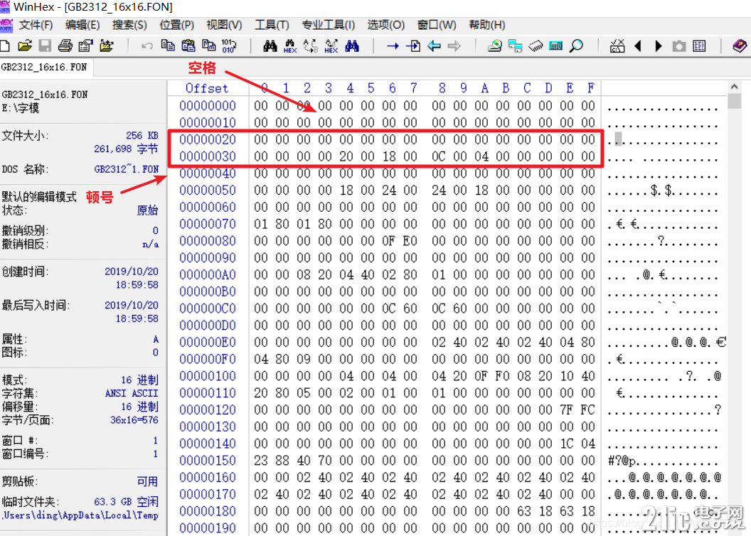

       利用WinHex软件打开字库,来看一下数据,如果生成正确的话,第一个16字节(英文为16,中文为32)应该为空格,第二个为感叹号:
直接验证一下,这个生成的字符图案的正确性:

接下来,生成中文GB2312 宋体 的字库:
watermark,type_ZmFuZ3poZW5naGVpdGk,shadow_10,text_aHR0cHM6Ly9ibG9nLmNzZG4ubmV0L2Rpbmd5Y19lZQ==,size_16,color_FFFFFF,t_70.jpg
同样的,看一下生成的字库数据:
同理,根据生成的数据,尝试打印“顿号”:
至此,字库数据生成完毕。
