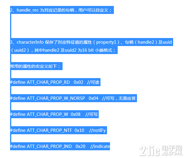

分别修改const BLE_CHAR AttCharList[]和const BLE_UUID128 AttUuid128List[]中的数据,自行分配句柄(递增,不得重复)
1、type16 为database 每个记录的类型,具体取值根据蓝牙规范定义;
常用的三个宏定义:
#define TYPE_CHAR 0x2803  //特征值的声明
#define TYPE_CFG 0x2902  //客户端特征值配置描述符
#define TYPE_INFO 0x2901  //特征值用户描述符

4、uuid128_idx 表示uuid2 的格式,如该值为UUID16_FORMAT(0xFF) 则表示uuid2 为16bit 格式,反之则表示uuid2 为128Bit 的uuid 信息对应的索引值,该索引值对应于AttUuid128List 的内容索引。uuid128 为小端格式保存。UUID就是通用唯一识别码。在蓝牙协议栈中可能会有多个服务,每个服务会有多个特征值,而这些服务或者特征值都有一个唯一的ID,这样就可以区分了。这个UUID是其他设备设置蓝牙服务和特征值的唯一方法。

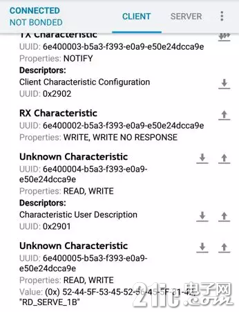

下面我们以在例程中添加一个可读可写的特征值为例,最后通过手机app与BLE之间进行通信:
1、在const BLE_CHAR AttCharList[]数组最后添加
{TYPE_CHAR,0x1A,ATT_CHAR_PROP_RD|ATT_CHAR_PROP_W, 0x1B,0,0,0,4},
//User defined
即在原数组最后句柄0x19后添加新的特征值,对应特征值设置可读可写,句柄0x001B为用户自定义特征值,128位UUID,索引值为4;
 楼主| 两只袜子 发表于 2021-7-19 09:59 | 显示全部楼层
2、在const BLE_UUID128 AttUuid128List[]数组最后添加对应的UUID
{0x9e,0xca,0x0dc,0x24,0x0e,0xe5,0xa9,0xe0,0x93,0xf3,0xa3,0xb5,5,0,0x40,0x6e}, //idx4,little endian, Test
3、修改att_server_rdByGrType()函数:
att_server_rdByGrTypeRspPrimaryService(pdu_type,0x10,0x1B,(u8*)(AttUuid128List[0].uuid128),16);
修改最后的句柄值。
 楼主| 两只袜子 发表于 2021-7-19 10:00 | 显示全部楼层
4、修改ser_write_rsp()函数
在switch(att_hd)分支中加入
case 0x1B:
moduleOutData("Write_Server_1B\r\n",17);
ser_write_rsp_pkt(pdu_type);
break;
 楼主| 两只袜子 发表于 2021-7-19 10:03 | 显示全部楼层
5、修改server_rd_rsp()函数
在switch(attHandle)分支中加入
case 0x1B:
moduleOutData("Read_Server_1B\r\n",17);
att_server_rd( pdu_type, attOpcode, attHandle, "RD_SERVE_1B", 11);
break;
如下图,程序下载运行后,我们用手机连接模块,可以看到在服务列表最后多出了一项Unknown Characteristic ,可读可写,点击读按钮,可以收到字符串” RD_SERVE_1B”,UART串口输出”Read_Server_1B”,点击写按钮发送任意值会UART串口输出”Write_Server_1B”。
