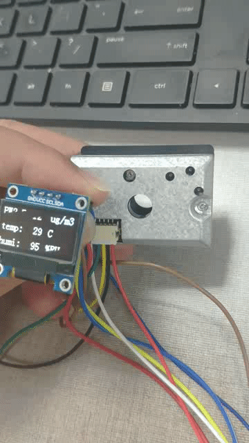

还是我的风格,开篇先啰嗦:
闲来无事,太难的不会,就想玩玩手里的吃灰板子。
去年在灵动的活动中获得一块MM32L073为主控的开发板,型号为eMiniBoard MB-023。当时测评就写了一个开箱和串口测试,现在重新捡起来,玩点小应用,因为手头的传感器有限,只能做一个空气质量检测仪,主要包含三个功能:空气温度检测,空气湿度检测和PM2.5浓度检测。
但是在调试温湿度检测的时候翻车了,使用的传感器是DHT11模块,该模块在使用时需要微秒级别的延时,但是我在MM32L073的库中找不到us的延时函数,当然排除空函数的粗延时,使用SysTick只能做到ms级别的延时,自己写一个us的延时函数,发现根本不起作用,具体如下:

本文一共三个模块:
OLED模块,使用模拟IIC驱动。
DHT11温湿度模块,IO口的读写操作。
夏普GP2Y10粉尘传感器,UART操作。
OLED驱动
oled模块手里有两块7针0.96寸的屏幕,但是在测试的时候都不好用,无论如何也点亮不了,于是在买最小系统板的同时也顺带买了一个4针的oled 0.96的屏,今天测试同样无法使用,换了几个方法,又拿stm32的板子,用例程测试,都是不行,最后发现是杜邦线断了,在内部断了,外表看不出来。我真的是一言难尽
关于该屏幕的介绍这里就不啰嗦了,网上到处都是,这里分享一下我的驱动。oled.c

这里只有一点需要说明,就是Write_IIC_Byte(0x78); 写IIC地址,改地址一般默认0x78,该地址是可以通过屏幕背面的电阻修改的。
DHT11温湿度模块DHT11模块为单总线通信,一根数据线即可完成数据的交互,MCU发送数据请求后,等待模块回传数据即可,一次通讯的时间是4ms左右,速度较慢,所以只适合一般的引用场景,一次完整的数据是40bit,数据格式如下:
数据格式:8bit湿度整数数据+8bit湿度小数数据
+8bi温度整数数据+8bit温度小数数据
+8bit校验和
数据传送正确时校验和数据等于“8bit湿度整数数据+8bit湿度小数数据
+8bi温度整数数据+8bit温度小数数据”所得结果的末8位。
用户MCU发送一次开始信号后,DHT11从低功耗模式转换到高速模式,等待主机开始信号结束后,DHT11发送响应信号,送出40bit的数据,并触发一次信号采集, 用户可选择读取部分数据.从模式下,DHT11接收到开始信号触发一次温湿度采集, 如果没有接收到主机发送开始信号,DHT11不会主动进行温湿度采集.采集数据后转换到低速模式。
总线空闲状态为高电平,主机把总线拉低等待DHT11响应,主机把总线拉低必须大于18毫秒,保证DHT11能检测到起始信号。 DHT11接收到主机的开始信号后,等待主机开始信号结束,然后发送80us低电平响应信号.主机发送开始信号结束后,延时等待20-40us后, 读取DHT11的响应信号,主机发送开始信号后,可以切换到输入模式,或者输出高电平均可, 总线由上拉电阻拉高。
根据以上信息,我们便可编写DTH11的代码:
该模块在正点原子的例程中也有,但是正点原子使用的是GPIO的位带操作,在使用MM32L073时候无法使用,M0内核好像没有位带操作,只能使用伪位带操作或者直接用函数来修改GPIO的输入输出。因为我之前在MM32L073玩了两天,所以这里也不采用位带操作,直接函数控制。

SHARP GP2Y1051AU0F粉尘传感器
粉尘传感器中有LED光源和光敏检测,当空气中含有粉尘时会使光发生散射,光敏元件会检测到这些散射的光而输出不同的电压,粉尘浓度的不同输出的电压也不同,该模块直接由串口输出,直接读取串口的数据,提取电压值,计算后便可获得粉尘浓度值。
串口输出参数:
波特率:2400 bit/s
数据发送格式:
起始位Vout(H) Vout(L)  Vref(H)  Vref(L)  校验位 结束位
0xAA 如:0x01 如:0x3A 如:0x00 如:0x7A 如:0xD0 0xFF
数据处理:
Vout = (Vout(H)*256+Vout(L))/1024*5
粉尘浓度计算:Ud= A*Vout,A为比例系数,一般用800。
注意:模块数据不是按照数据包输出,也不需要MCU发送指令,因此只需接模块的TX,RX悬空便可,仅仅是10ms输出一个字节,一共7个字节,结束位输出完成后,下一个10ms到来,继续输出下一个起始位,所以在接收数据时不能按照整包接收的方式,要逐个接收并判断起始位。

其中vout变量可以定义为局部变量,这里我为了调试拿了出来,但是肯定要定义成浮点型,因为计算的电压是小数,此函数是为了找到起始位,并将数据按照数据格式排列在数组中,这样方便最后取数据去计算。我在一开始使用的是DMA的接收方式,数据会错乱摆放,导致寻找数据很麻烦,后面才换成串口中断的方式。
如果想要提高精度可将多次测量进行平均,我因为太懒,不搞了。

因为PM2.5是中断处理的,主函数中添加一个温湿度的读取,所有的数据打印在OLED便可。最后看一下我的实物图。
动态图展示了空气质量变化的动态效果,因为室内不能用烟雾,测试用的电子烟,实际上不属于粉尘,所以数值变化不明显。
此文到此便结束了,因为只是瞎倒腾,所以使用的模块都是比较粗糙的,外壳也没有,我的3D打印机还是没钱买,凑活过吧。
